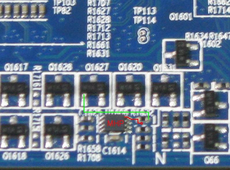

Всем доброго времени суток!
Имеется видеокарта HD4850X2 sapphire, сдох полевик по питанию ядра (тот что дроссель на землю садит) снял такой же с питания PCI разветвителя (там он один в отличии от GPU где они парами), на его место подобрал другой. Так вот в чем собственно вопрос: судя по светодиодам видушка не видит дополнительного питания 8-pin, там 2 контрольных пина: один как на 6-пиновом по земле и второй по +12 скраю (якобы именнл 8 пин втыкай). так этот контрольный "земляной" в 8 пин как будто болтается в воздухе, это нормально или обрыв? куда оно может уходить на плате - не нашел ((( . если у кого есть таковая - замеряйте, для начала всё.

ах да, ни один шим доп. питания не заводится...
так ни у кого никаких предложений? может есть у кого хоть пример разводки внутреннего теста питания 6+8 (вот только не знаю одинаковая ли она на разных видяшках)?
пока что результаты таковы: начал вызванивать power good дошел до точки, которая мертво сидит на земле - сопротивление 0,0 Ом (дорожка выделена красным), и так быть не должно. подача туда 12 ампер тока ни к чему не привела - не потеплело, не выгорело а досихпор 0,0 Ом. Чешу репу что дальше. фото прилагается...

я писал про 8 вывод шима uP6207 "Power Good Indication", буду знать что на видюхах он так завется. только что снял 8-ми ногую микруху - земля там по фото справа две нижнии ноги, и это очень отчетливо видно, а вот то что это НЕ земля т.к. реальная земля на эту микру около 6 милиОм а на ту "землю" где её быть не должно - 10 милиОм
ЗЫ если есть ещо идеи как найти то что так коротнуло (кроме полного прозвона всей платы) то буду ОЧЕНЬ благодарен советам

качество касания отличное (ток 2 А) а вот на счёт Power Good это я прогнал /images/koloboks/blush.gif
ЗЫ а бывает и неправильное решение приводит к правильному ответу EN надо же было проверять(((
ТАКИ НЕТ, это я Chip Enable повергудом чёто обозвал, как нехорошо когда дергают туды-сюды

8-пин микру с неизвестной инету маркировкой снял, визуально прослеживается только внизу по схеме действительно земля ну и соединение микрухи, резюка и метализированного отверстия во внутрь платы, где собственно КЗ на землю(((
ЗЫ все транзюки на плате проверил - как минимум в них КЗ нигде нету

При такой схеме и КЗ на землю в указанной точке вам не стоит беспокоиться о влиянии этого КЗ на сигнал EN :). Вы бы лучше огласили напряжения на тех транзисторах, которые у вас выше нарисованы.
