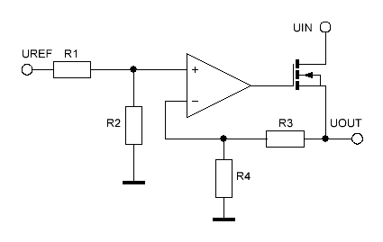

Плата на печально известном NForce 6100, с стандартными симптомами: включается и выключается с Power, не стартует, пост код в FF, спикер молчит, процессор и мосты сильно не греются. Были измерены напряжения, которые присутствуют в положеных местах. Решил посмотреть напряжение на процессоре с осциллографом, так как там всего два конденсатора по 3300 мкФ,питание чистое. А вот на мостах питание с гармоническими колебаниями, хотя с блока питания поступают стабильные напряжения.
Результаты измерений:
между слотами памяти и южным мостом Q53 (STD1703L) S 1,52V (с колебаниями 0,15 V), D 3,36V, G 4,3V (с гармоническими колебаниями 0,25 V);
между питателем процессора и северным мостом Q10 (STD1703L) S 1,24V (с колебаниями 0,25 V), D 3,36V, G 3,55V (с гармоническими колебаниями 1,2 V);
транзисторы стабилизаторов мостов управляются операционным усилителем LM324, питание усилителя 11,98 V стабильное без выбросов.
Подскажите схему включения микросхемы в подобных стабилизаторах.

[OFF]
R1, R2, R3, R4 - по вкусу :).[/OFF]

Прозвонил схему питания, очень похожа на приведенный пример, а вот переменное напряжение наблюдается на "-" контакте операционного усилителя.

[OFF]Кто-то явно мешает рассекретить данные о напряжении на неивертирующем(их) входе(ах) ОУ :D.
Двнные о частоте указанных колебаний являются исключительно секретных данных, судя по полному отсутствию упоминания о ней :lol:.[/OFF]
