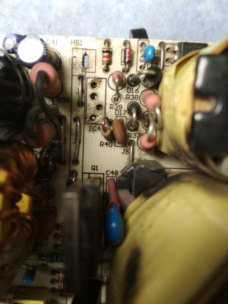

CoolerMaster RP-600-PCAP. Нет дежурного напряжения.
Изначальная проблема - высохшие силовые электролиты 200V 820mF, пробитые ключи 2SK2968, взорвавшийся конденсатор С48 (стоял в цепи К-Э силовых ключей, номинал не знаю (может кто подскажет) временно поставил 2kV 56pF, но вроде должен быть на 1kV 0,01mF).
Состав блока:
1 5H0165R дежурка
2 2SK2968 силовые ключи
3 TL3842P шим
4 WT7510 супервайзер
5 2SA1020
Что сделано:
1 Заменены силовые конденсаторы и ключи, дежурки нет.
2 Замерено напряжение VCC 5H0165R - 12,5V, если выпаять 3 ногу и подать 18V от ЛБП, то дежурка появляется на зеленом проводе 5V как в аптеке.
3 Заменены все емкости 50V47mF, не помогло, заменены два диода PR1503 на аналоги FR157, напряжение тоже 12,5V
4 В базе транзистора 2SA1020 заменен резистор с завышенным сопротивлением 1,77кОм на 1,5кОм, не помогло
5 Заменен транзистор 2SA1020 на новый, напряжение упало до 10,5V
6 Заменен TL3842 без изменений.
Помогите разобраться, заранее спасибо.

Я имею ввиду какое напряжение на конденсаторе 47 мкФ при подаче напряжения от ЛБП на 3 вывод KA5H0165R когда запускается дежурка.
Если напряжение на нём остаётся по-прежнему 12,5В, то вероятно проблема в трансформаторе, обрыв обмотки. Возможно плохая пайка провода обмотки на штырьке.

P.S. На Вашей схеме напряжение подаётся на коллектор PNP транзистора 2SA1020, а должно поступать на эмиттер.
Это ошибка на рисунке или Вы так его запаяли?
Так он изначально был включен в схеме, сам тоже был озадачен, посмотрите на фото с распайкой питание приходит на среднюю ногу, сам все перепроверил с даташитом.
Обмотки проверял тестером, обрыва не обнаружил.
Отдельное огромное благодарю! Пропаял выводы обмотки, напряжение VCC 24В, дежурка 5В есть.
Теперь вопрос в номинале конденсатора С48, временно поставил 2kV 56pF, но вроде должен быть на 1kV 0,01mF, может кто подскажет, стоит в цепи К-Э силовых ключей С48.
