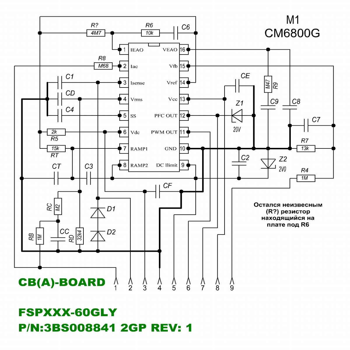

Здравствуйте уважаемые форумчане! Блок питания CHIEFTEC APS-650C принесли с симптомами "не включается". Его состав: шим - FAN4800IN, дежурка - TNY278, супервизор - PS224. Транзисторы в корректоре мощности - 20N60 - 2 шт. В преобразователе стоят два 15N60. Схема силовой части, шим-контроллера и супервизора похожа на "cft-500a-12s_cft-560a-12s_cft-620a-12s_0.pdf" - есть в прикрепленных файлах. Дежурка есть, нет запуска. Разобрал, видно, что менялся TNY278 и ее обвязка. А также по всем контактным площадкам СМД элементов в обвязке FAN4800IN видны следы от щупов, короче блок уже "копали". Сразу не доглядел - не был впаян супрессор VR1 P6KE150A (обозначение по даташиту на TNY278, 8 стр.) в цепи первичной обмотки трансформатора дежурного режима, в результате после нескольких включений-выключений в буквальном смысле сорвало крышу у ШИМки TNY278. Заменил TNY278, поставил супрессор - дежурка есть - 5,2 вольта, нет запуска. На высоковольтном электролите - 280в. При дальнейшей проверке обнаружил, что сильно занижено напряжение на 13 ноге U1 FAN4800IN, транзистор Q3 оказался пробитым. Заменил транзистор и шим FAN4800IN, только оригинал FAN4800IN не нашел, поставил CM6800 , по ногам по даташиту на эти две микросхемы вроде все сходится. Теперь есть запуск, напряжение на 13 ноге CM6800 - 13,5 вольта, напряжения на выходе - 12,3в; 5,2в; 3,4в. На высоковольтном электролите - 370 вольт. При подключении трех жестких дисков в качестве нагрузки - выключается по защите. Для исключения влияния супервизора посадил третий вывод PS224 на общий провод. Теперь при подключении нагрузки происходит просадка напряжения до 10, 4 и 2 вольт по каналам. При подключении к 12 вольтовому каналу лампы 12в 50ватт в дополнении к нагрузке жесткими дискам, напряжение по двенадцативольтовому каналу просаживается до 6,5 вольт. При работе блока в холостом режиме на выводе 6 микросхемы CM6800 (U1) присутствует напряжение 3 вольта, при нагрузке жесткими дисками и лампой напряжение возрастает до 6,4 вольта. То есть как я понимаю - сигнал о том, что напряжение на выходе просажено, на микросхему поступает. Резисторы в обвязке СМ6800 проверил не выпаивая, конденсаторы типа "глина" не проверял. Транзисторы Q5, Q6 проверил - целые. Оптопару U2 817 и стабилитрон D7 TL431 заменил на новые. Осциллографа нет. Не могу понять какая причина может влиять на такую нечувствительность CM6800 к сигналу на шестом выводе. Что то еще не проверил... В общем пытаюсь разобраться как заставить микросхему СМ6800 адекватно реагировать на сигнал с оптопары, который идет на 6 вывод. Благодарен за любые наводки и мысли по этому вопросу.

схема APFC, PWM , CM6800 Вот, нашел еще схемки. Схема APFC, PWM, по ссылке, совпадает с ремонтируемым CHIEFTEC APS-650C на 100%, только номиналы резисторов на схеме немного отличаются от тех, что в ремонтируемом CHIEFTEC 650C. Заметил неточность в схеме по первой ссылке-на 9 ногу СМ6800 непонятно откуда токовый сигнал берется, наверное, с R69 0.15 ома, просто не дорисовано.
