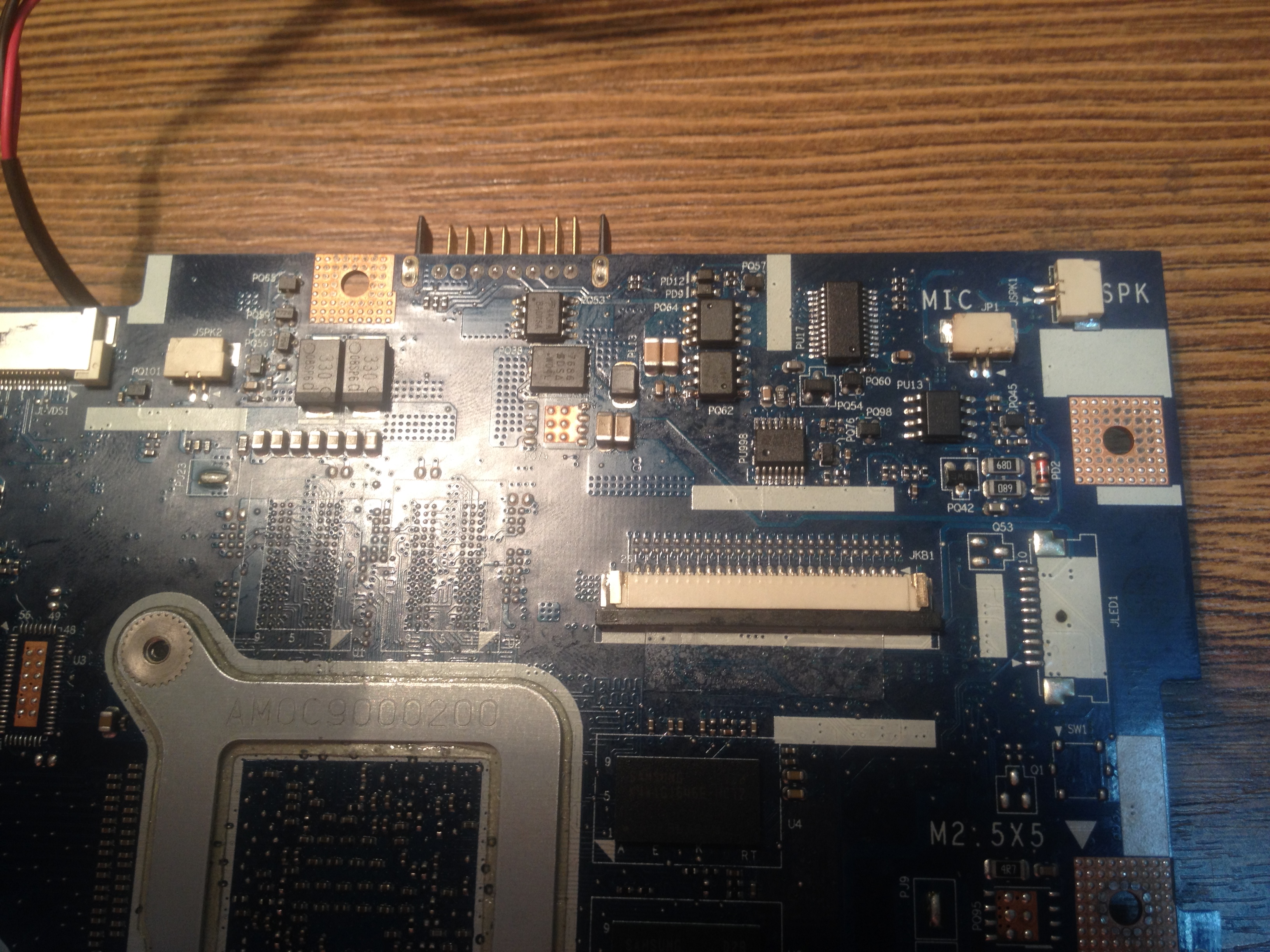

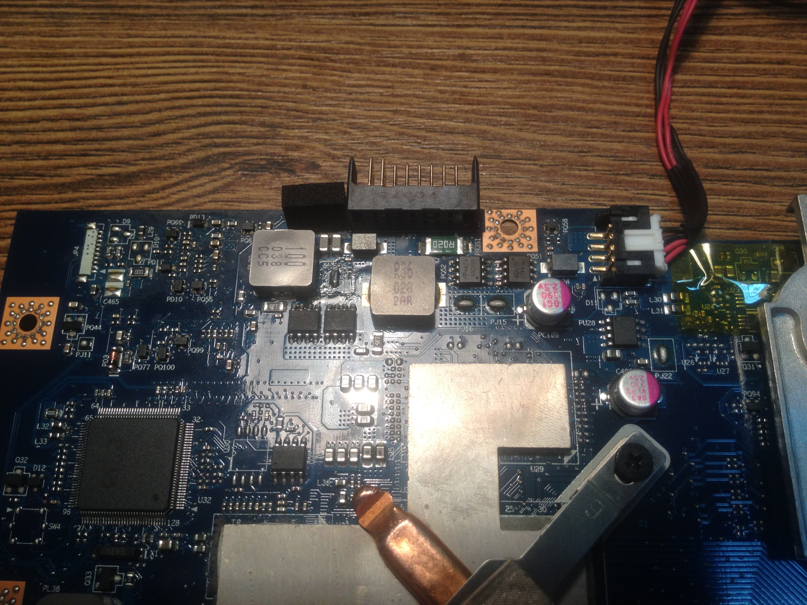

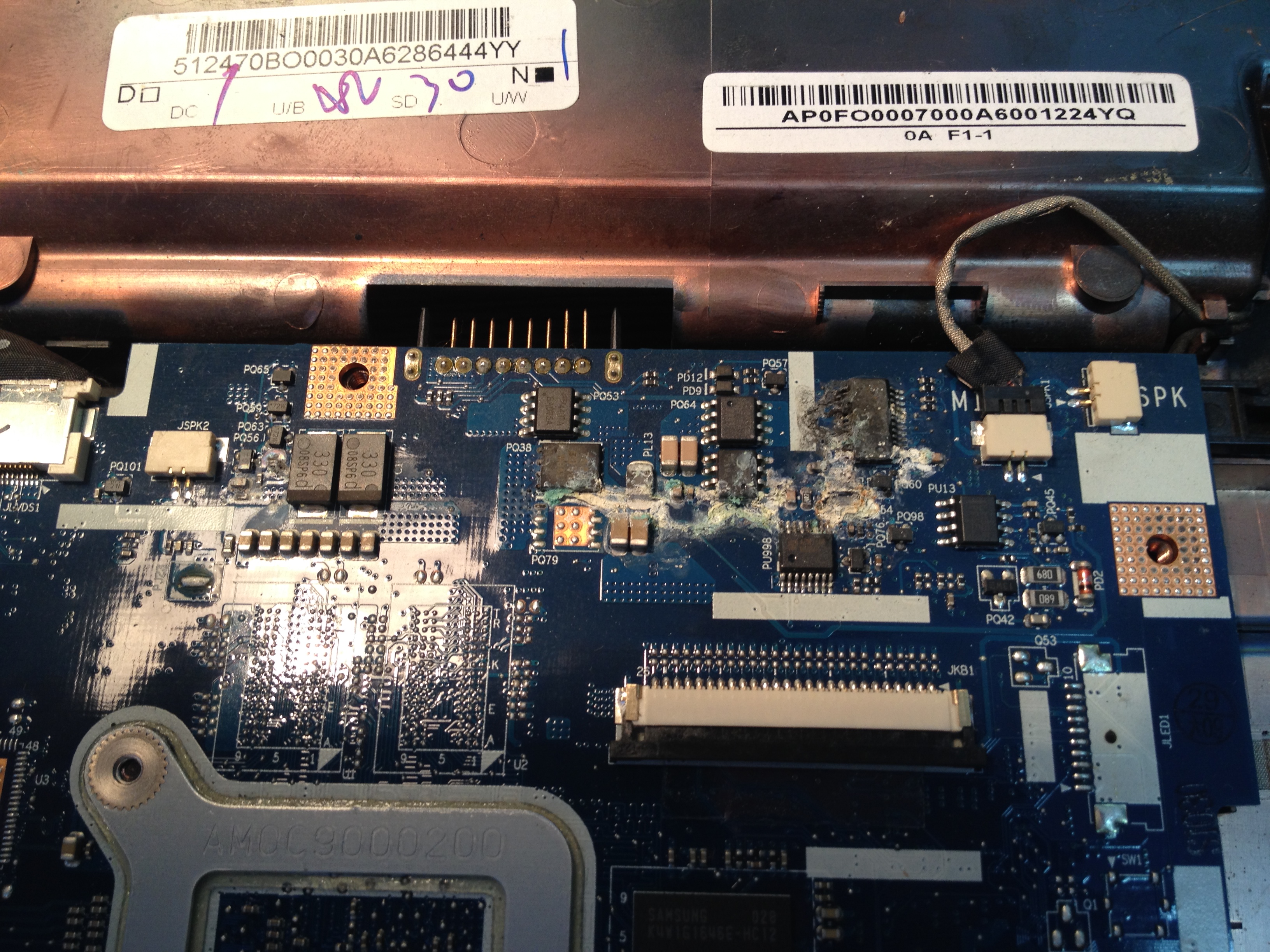

LA-5891P rev. 1.0
Ноут, залитый пивом. Окислы в районе разъёма зарядки и шима ISL6251. Две ноги шима сгнили. Шим заменил, окислы убрал.
Стал включаться от сети. При подключении АКБ сильно греется PQ51. Высокое потребление. Выше 3 Ампер. При этом по отдельности, что от АКБ, что от сети бук работает исправно.
http://s6.hostingkartinok.com/uploads/thumbs/2013/12/389b72f9540978507734f0f5bf501949.png
http://s5.hostingkartinok.com/uploads/thumbs/2013/12/7649c567c899eb9766e25f33bfe004c1.png
http://s3.hostingkartinok.com/uploads/thumbs/2013/12/296cda85e35790dabcb841601bfcca80.png
igils
12 лет 2 месяца назад
Силовые транзисторы с того листа схемы все проверены?
nakuriniy
Спасибо, проблема найдена. Виновником оказался PQ52. Теперь всё работает. Тему можно закрыть.
