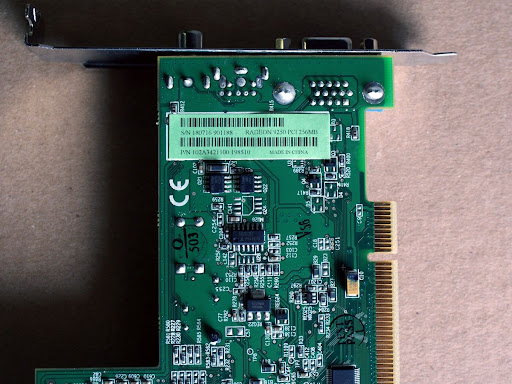

Имееться данный сабж, хотелось бы восстановить. Отвалился 3х ногий элемент, был в связке с APM3055L, мне кажеться что это ap431-432, уже не помню,и хотел заменить мосфетики, что бы посоветовали (думаю что подойдет IRLR2905), и можно ли увеличить конденсаторы. И на что заменить ap432.
Вы бы хоть маркировку мосфетов которые заменить хотите написали.
14 лет 11 месяцев назад
Aleksey_56, автор вроде назвал - APM3055L... Или я тоже не верно его понял...

Дак там вроде других то нету, кроме APM3055L

Собственно про APM3055L автор написал только что он стоит в связке с ap431 или 432

3х ногий элемент
Если плата такая ... или такая ... то APL1117

Нет не такой, в корпусе вроде то-92
Производителей хватает, а смысл тот же...

Проблема именно этой серии карт - два полевика APM3055L в питании ядра. Уже три раза менял в слепую и ух ты... :-)
IRLR2905 - даже за круто.
