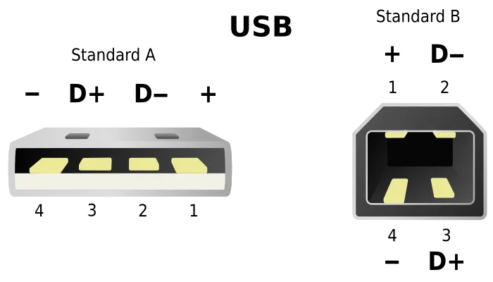

USB - проверить чтобы были включены в биосе - поставить дрова на чипсет - замерить питание
PCI-E Gigabyte рабочая,проверял на другой системе. USB в BIOS по умолчанию,вроде бы как,включены,я сбрасывал на базовые. Дрова на чипсет поставить не могу, так как не видит USB мышку, а другой нет, но USB не видит из-под BIOS,поэтому я на драйверы и не думаю. Замерить питание как и где? И ещё дополню,сказали что был большой скачок напряжения, может ли BIOS повредиться, или может вышел из строя какой-то узел на материнке. Вопрос в том, какой именно?
Два крайних контакта USB - питание...
Распиновка USB
