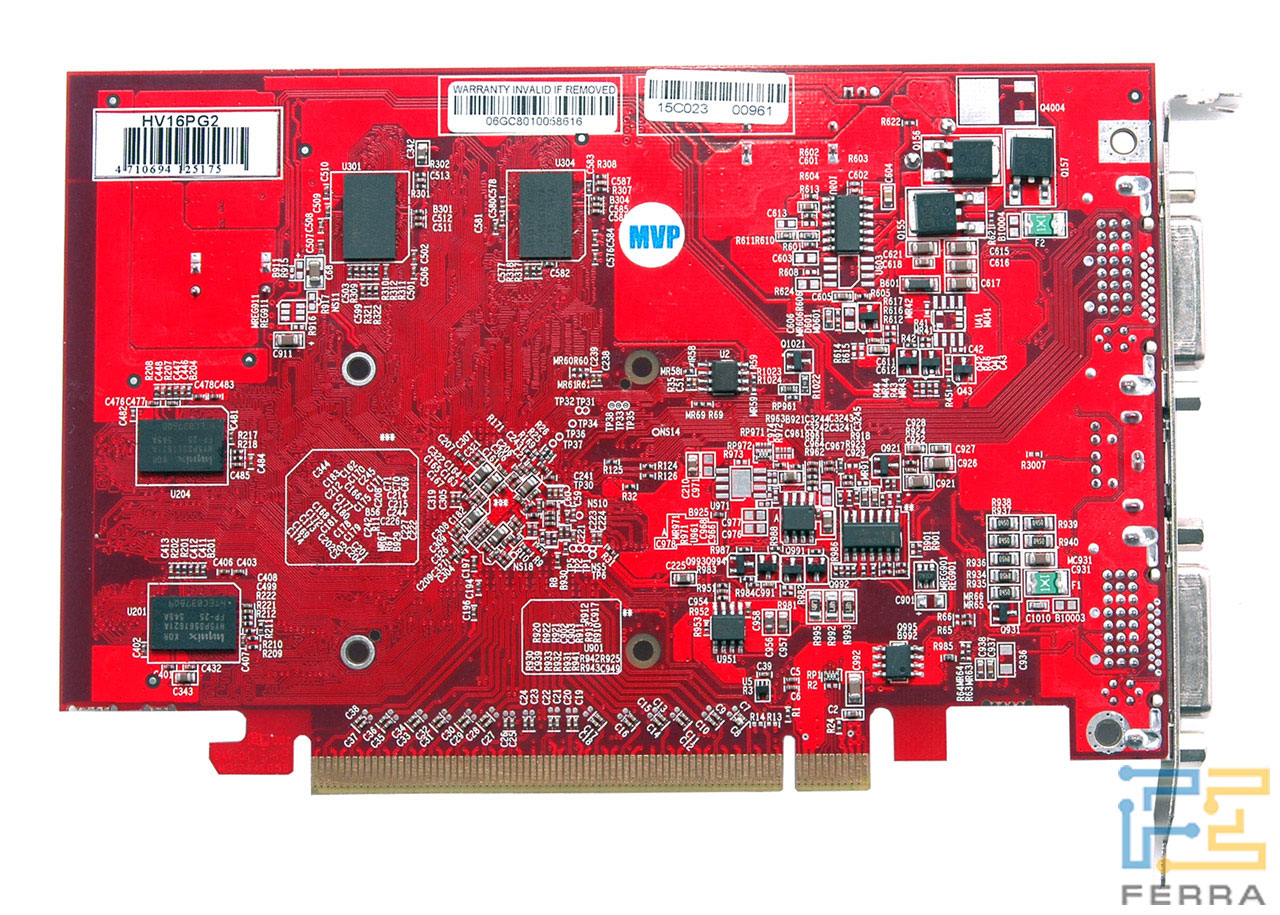

Здравствуйте вспыхнул и раскололся пополам элемент B601, фотка прилагается, помоите опознать!

[off]Дроссель.[/off]

Спасибо! А можно отпаять с другой видяхи похожий по размерам дросель и припаять не зная его характеристик ? я так понял этот элемент обычно обозначается на печатной плате буквой L ?

Можно но сначала проверь на короткое, он стоит скорее всего по входу 12В на силовые ключи по питанию ядра.
