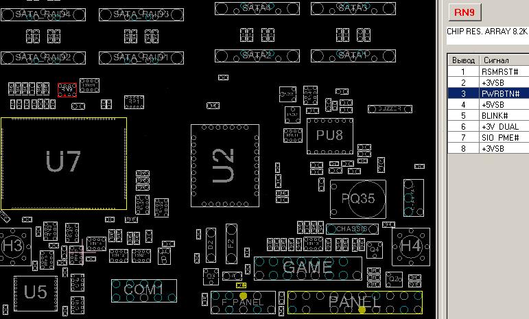

Вообщем лежала плата лежала и все покоя не дает...докопался еще до кое-каких измерений:\
Выяснил, что на RN9 1 нога (PWRBTN#), вместо 5v, есть ток 3.4v, хотя на обвязке около мульта и на ножке мульта, эти 5v есть, так же есть и на кнопке 4.98..., еще меня продолжило смущать SB PWROK, замер показал 0.02v, хотя на живой матери там светилось 2.72v.
самый главный вопрос, мост труп? нажатие на него ни к чему не привело, пост карта как показывала F, так и показывает. греть его пока не хочется
Если еще учесть, что 1-ый вывод RN9 не имеет отношения к сигналу PWRBTN#, то смотрится весьма отлично :lol:.

Я не хочу спорить и бросить тень на ваши познания, но вряд ли вы с ними родились...пришли к ним так же как я сейчас иду изучая и набивая шишки. Мне нужна помощь, если я неверно или не все замеры указал, укажите на это, какие еще провести, а делать из пользователя который к чему-то стремится дурака на форумах - глупый тренд. Вот прошу обратить внимание на схему Boardviewer 1 нога RN9? на этом же фото SB POWEROK# 0.02, вместо "живого" 2.72v. резисторную сборку заменил, ничего не изменилось.
Раз уж автор так сильно хотеть картинка вместо полезный информаций, то их есть у меня (c) :D:
Boardview Asus A8N-SLI Deluxe :). Т.е. по примеру автора я в описании картинки не указал часть полезной информации, хотя автор умудрился указать еще меньше :lol:.

Тупой пример - измерили в нескольких точках напряжения, они получились довольно таки разными, а по boardview должны быть одинаковыми. Вместо того, чтобы задуматься, подходит ли boardview для вашей матплаты, начинается изложение без малейшего намека на обдумывание. Тупо вести пальцем по дорожке для того, чтобы удостовериться в реальном наличии соединения между интересующими точками, вам почему-то сложно :lol:.[/OFF]
да уж, лажанул так лажанул, сам с себя в шоке, действительно мой бок в том, что бордвью я все время открывал для A8N sli premium XD! 2 раза я менял мульт, менял резисторную сборку, и все время тыкал в PREMIUM, а не DELUXE. Спасибо за кусочек бордвью от делюкса, завтра переделаю все замеры заново, посмотрим что выйдет.
