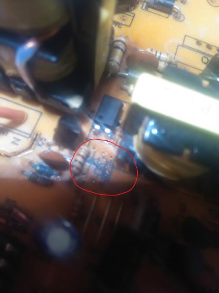

100% на полевике, у меня было 3 дохлых блока, данный блок был донором. У всех 3 блоков дежурка на полевике, оптопаре и микросхеме стабилитроне 431
2 блока отремонтированы, нашёл схемы тут, кстати отдельное спасибо за ваш ресурс, очень помогло.
А насчёт данного(третьего блока) лес густой, что да как...
проблема возникает из-за отсутствия схемы на него
В дежурке не хватает 3 элементов а возможно и двух(мб на RY ничего и не было), конкретно стабилитрона и двух резисторов
обозначены на схеме ZD4, RY, R73. Все три элемента идут на 2 ногу микросхемы cosmo 1010(в моём случае заменена на аналогичную pc817).
Стабилитрон ZD4 анодом на минус катодом на 2 ногу 1010, R73 идёт с фиолетового провода +5VSB на 2 ногу тоже 1010, RY включен параллельно R73, какой-то параметрический стабилизатор получается
Фото прилагаю, правда качество не ахти
