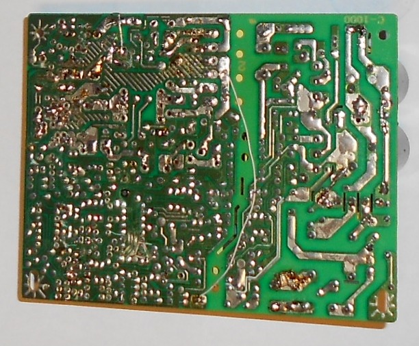

CHIEFTEC ATX 12V HPC-300-202. Блок питания рабочий. Занимаюсь переделкой этого блока в лабораторный. Сначала выкинул всё ненужное на низкой стороне и собрал схему, предлагаемую автором для переделки . Не понравилось как работает. Сейчас пытаюсь восстановить родную схему защиты, но нужна схема блока . Может есть у кого ?
Состав блока: надпись на плате NO-198 REV : A2
PFC - пассивный
силовой мост-PBL405
эпектролиты 2х680мкф 200V
маркировка и количество транзисторов на радиаторе в высоковольтной части 2SC2625-2шт
схема предварительной раскачки на транзисторах N2222A
дежурка на транзисторе С3866, оптрон 817, электролит 470мкф
ШИМ TL494CN
супервизор LM339
выходной трансформатор T3 19.21015.001 0138 HP
Для наглядности прилагаю внешний вид платы.
Схем с ШИМ TL494CN и супервизором LM339 встречается немало, но они сильно отличаются от моей, особенно по обвязке ШИМ и LM339, даже попадалась CHIEFTEC ATX 12V HPC-300-202, но она на SG6105
