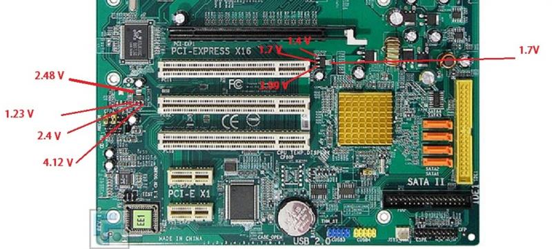

В общем замерил я эти стабилизаторы - вот
В общем замерил я эти стабилизаторы - вот что получилось (там если плохо видно, у правого снизу 3.99V). Кстати как только БП включен и подключен к материнке, постепенно из него начинает издаваться странный шип который усиливается....
Сопротивление 5VSB (фиолетовый провод?) на земле 97 ом.
