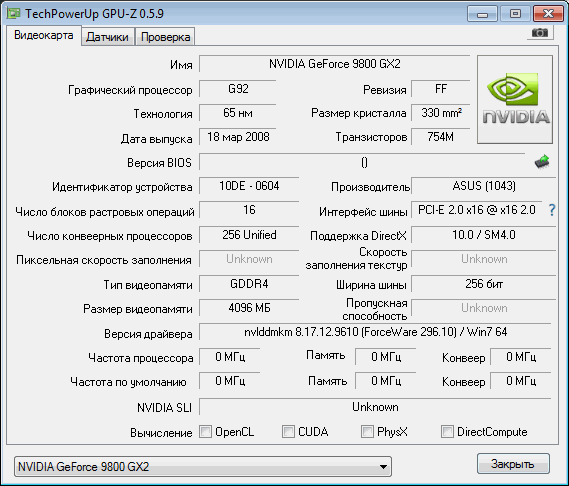

Да не, с этим я уже разобрался, всё включается.
По поводу линий, всё прозвонил, отличия двух половинок либо минимальны либо их вовсе нет.
Ради чистоты эксперимента воткнул карту в другую мать без встроенки, там она коряво определилась и дрова не захотели запускаться. Прикладываю скрины , как она там определилась в гпу-з. Бсода не кидало, но ругались игры и любые приложения использующие видео либо на директ иксу либо на отсутсвие видео адаптера.
Далее воткнул в свою мать обратно, и заметил, что бсод не сразу выскакивает, перед ним появляется вот такое "чудо" и после него бсод.
У меня мать со встроенкой поддерживающей Hybrid-SLI (хотя эту нечисть в биосе предварительно отключаю) - может по этому такие "чудеса".

Либо я плохо объясняю, либо невнимательно читаете. Я же сказал что поменял мать для чистоты эксперимента и на ней такие скрины интересные. А на моей со встроенкой всё даже более чем уверенно определяется.
