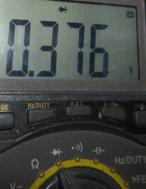

reset, покажи ручку переключателя своего прибора, как это сделал я и прокоментируй что показывает мой прибор.

to maco, на каком основании вы применяете некорректную лексику?
и по теме: для того, чтобы убедиться исправен ли ваш биполярный транзистор любой
проводимости или нет необходимо представлять что из себя он представляет, а именно: на рисунке внизу.
Далее берем любой омметр и ставим на предел измерения самых малых сопротивлений.
Один щуп прибора подсоединяем к базе а второй поочередно к коллектору и эмиттеру.
для исправного тр-ра фиксируем в обоих случаях низкое сопротивление(диоды открываются), когда меняем щупы местами - высокое сопротивление.
И на последок проверяем сопротивление к-э - оно всегда высокое для исправного транзистора.
Это 100% проверенный метод многими радиотехниками и временем.
При некоторой практике менее чем за минуту вы сможете проверить любой биполярный транзистор, а также узнаете где у него база.
Оговорюсь это справедливо для простого транзистора, не составного, без диодов и прочих элементов внутри.
И сразу становится ясно что показывает мой прибор на картинке постом выше.
Но это не секретные знания и это должен знать маломальски грамотный специалист.
Поэтому когда "специалисты" начинают объяснять начиная возимите черный провод мультиметра... или мы видим 600мВ... а теперь бесконечность... и вообще некоторые не могут ничего сделать без цифрового китайского мультиметра с криво переведенной инструкцией... хочется прочитать опять эту затертую до дыр сказку.

roos, значка диода не достаточно? Пожалуйста. При змерении сопротивлений в положении прозвонки диодов мой прибор дает показание приблизительно в два раза меньшее номинала сопротивления резистора. Например, 100 Ом будет показывать менее 50мВ.
Лет 40 я прозваниваю диоды и транзисторы, до этого в основном имел дело с электровакумными приборами, лампами. Прозванивал только стрелочным прибором. Когда впервые увидел у товарища импортный цифровой, он мне не очень понравился (особенно цена) кроме измерений остального. Во второй половине 90х прошлого столетия купил себе и с тех пор, забыл стрелочный.
reset, ни коим образом не хочу подвергать сомнению ваши проф. способности, как видно вы толковый и опытный специалист, да и мне далеко не тридцать.. Я просто хотел прояснить вопрос начинающим в области радиоэлектроники. Наша реальность заставляет людей без опыта и надлижащих знаний браться за ремонт сложных электронных схем.
Обратите внимания на изображение моего старого цифровика несколькими постами выше, я специально снял все ключевые моменты, где видно, что данный "волшебный" режим попадает в группу измерения сопротивления. Вспомните как вы прозванивали транзисторы стрелочным прибором и поймете всю правоту моего верхнего поста.
И конечно поймете мое раздражение на невежество специалистов, путающих элементарные понятия. А как известно если неправильно понимаешь азы, никогда не поймешь более сложных вещей.
