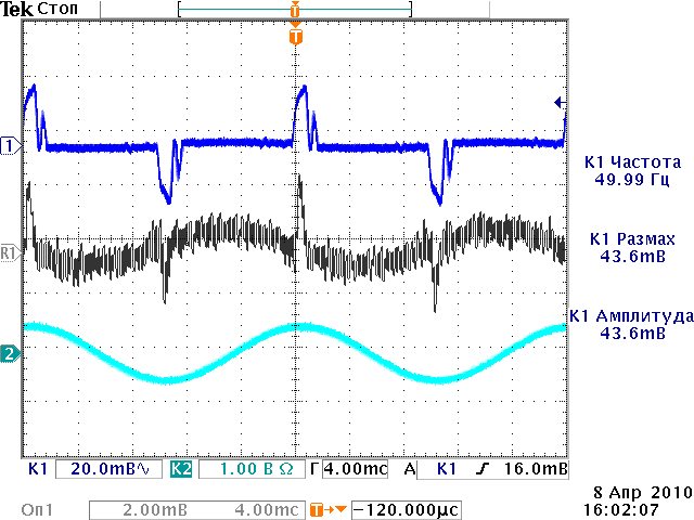

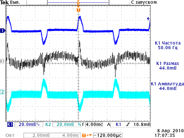

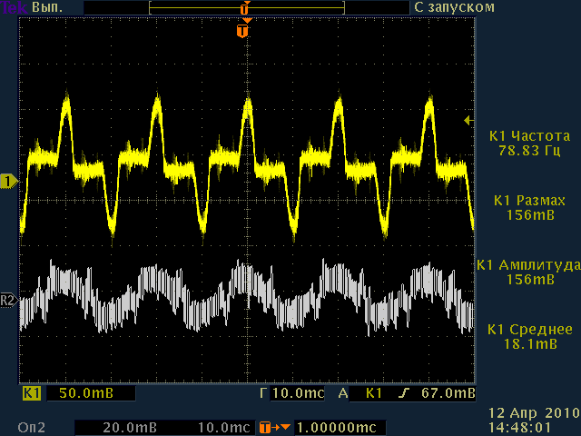

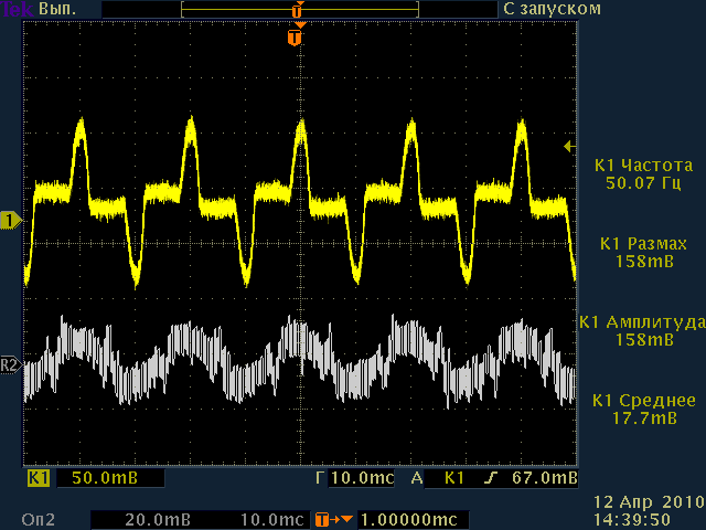

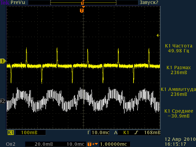

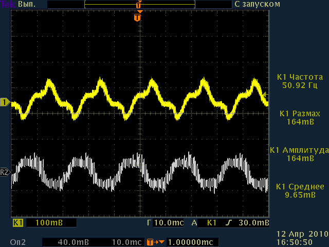

Осцилограммы токов потребления БП. R2 это включен только SB. Осцилограф

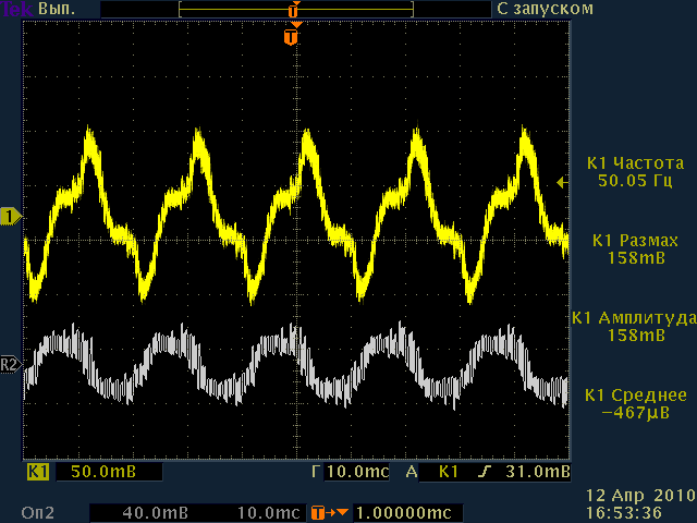

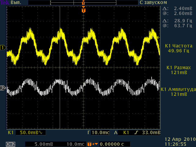

Осцилограф TDS 3012B.
Токовые клещи A622.
Цель измерений:
определить какие из существующих БП будут уживаться с BackUPS.
Если интересно методика измерения и она соответствует тематике сайта
- пишите.
