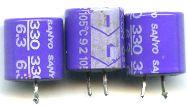

Sanyo
Один из лучших производителей. Япония.

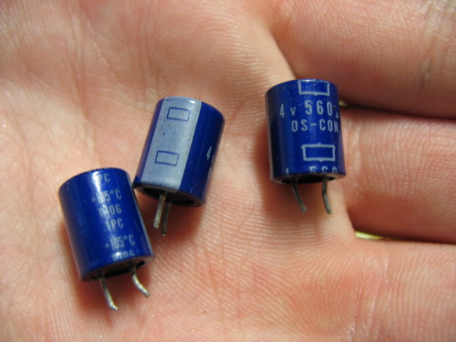

POSCAP Datasheet (35KB)
OS-CON
Aluminum Electrolytic Capacitors
MV-GXE (26KB)
Альтернативный сайт
Всеобъемлющий DS на обычные электролитические кондеры (1.6MB)
Всеобъемлющий DS на OSCON'ы (2.5MB)

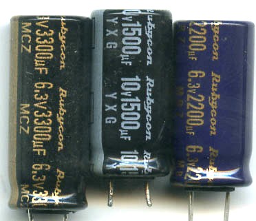

Rubycon
Technical Information (поиск даташитов по серии)
Каталог конденсаторов
PC-CON Series Chart, Specifications (51KB)
Серия MBZ (88KB)
Серия MСZ (60KB)

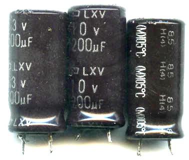

Nippon Chemi-Con
Каталог

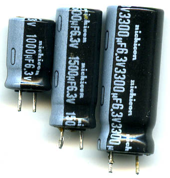

Nichicon
Каталог продуктов
Серия HM Extremely Low Impedance, High Reliability

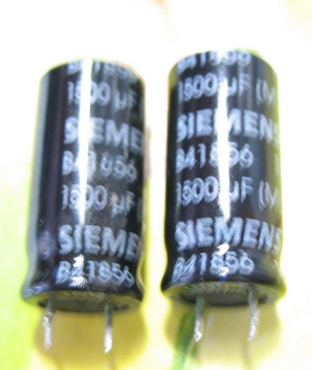

EPCOS/SIEMENS
Страна производитель - германия.

Sanyo в аудио продукции редко применяеться,за исключением OS CON,которые ставят в по питанию цифры.

Epcos нечасто попадаются,в основном в аппаратуре Европы до 1993года.

Rubycon он делает легендарные кондеры для audio Black Gate,впрочем это не панацея
Из лично моего опыта по ремонту мат плат и видеокарт,oтличились надежностью:Sanyo,Matsushita(Panasonic),Nippon Chemi-con,Rubycon-кстати до 1990 года делали среднего качества продукцию,но после 1990 надежность и долговечность подросла.
