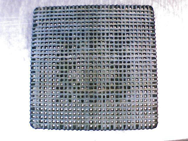

Как то в интернете находил идею о реболе чипсета с помощью ниток. Провозился 4 часа и получил такие результаты:

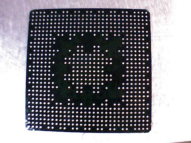

Зачищенный и подготовленный чипсет

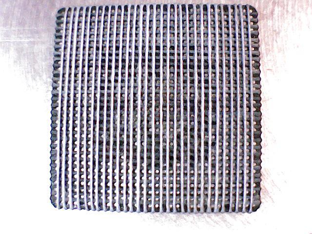

крест-накрест перематывается х/б нитками

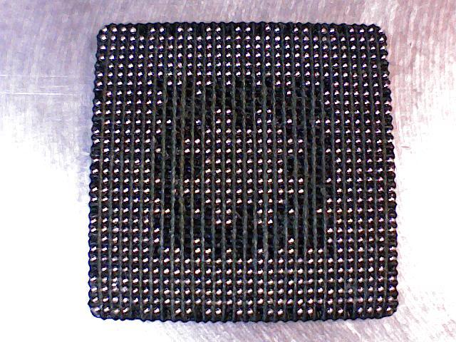

пропитываются нитки флюсом и подсушиваются

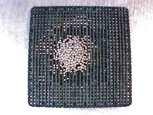

высыпаются шарики
расставляются по своим местам и притапливаются с добавлением флюса

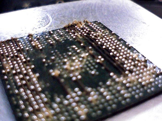

после прогрева чипсета и снятия ниток получаем такую картину
не все шары сели на место (на фото нитки просто выдраны без использования растворителя)
Возможно нитки слишком толстые, но второй раз уже не хочется проверять данную идею.
