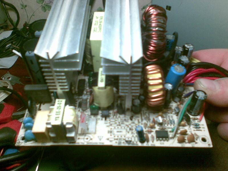

История.Выгорел(как всегда у микролабов)дроссель стабилизации на выходе,перемотал на ферит с зазором 06мм,во время первого теста,злая кошка дёрнула за провода,всё рухнуло на пол,конечно был фейрверк,после проверки згорел только один W9NK90Z,заменил оба на К2611,всё работает,напруги в норме,но,стала свистеть дежурка при запуске бп,после 5мин работы,частота медленно снижается,примерно до2-3кгц,убераю её,подаю свои питания,ВСЁ ОК,сразу скажу,дежурку перерыл,точной схемы нет-искал уже,нагрузку подавал,ни чо не меняется,трансформатор не греется,звонится нормально EEL-19D,осцил кажет 59кгц,но свист гдето 2кгц,у кого нить было такое?LM393-не распаяна,но место под неё есть

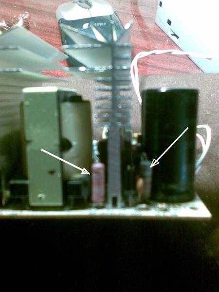

Что интересно,несколько сопротивлений около 1 вата,серого и розового цвета,по полоскам одно,а по цешки совершенно другое,думал в обрыве,когда вместо 500 ом кажет 17к,так же и другие,по полоскам 1.8к кажет 56к,впервые такое,все мелкие кажут нормально

поставил обычный транс 50гц ,думаю что решено,так как всё работает,а свистело из за замены силовых,w9n на 2611,
Ничего не напутали с полосками? Подробнее можно? Четыре или пять полосок? Цвета?
Не припомню несоответствий.
розовое сопротивление,корич-серый-красный-золотой прибор кажет 17.5к
серое сопротивление,зел-чёрн-корич-золотой прибор кажет 55к
"красный" - оранжевый. Нелохая температура внутри БП была... В пределах допуска.
Тоже подгорел. 51 кОм. Зел-кор-оранж-золотой.
но по ним не видать что они грелись
цвета чёткие
может краска на заводе кончилась оранжевая
Кризис, знаете ли... :)
P.S. Пересмотрел несколько Микролабов. Да, цвета отличаются иной раз значительно...
а как считаеш на счёт дросселя,который я перемотал,совсем не греется,на родном кольце как печка был,видать у китайцев давно кризис,раз на птичьи кокашки медь мотают lol
просто куча брака,когда поюзал,и всё одна причина(выгорел дроссель)толи чаго забыли добавить в смесь?
если честно,на днях придут родные поля w9n,попробую вернуть всю дежурку назад,и впоять родные транзики,ведь изночально тока дрос сгорел,еслиб не котяра,может всё бы работало
Всё,поставил родные поля полевики (ака полевые транзисторы)(пишите нормально термины ! Rom),свистит,прислушался,окозалось дроссель групповой стабилизации,интересно почему,свист около 1000 герц,но потом он снижается,и почти не слышен,комп на нём работает,уже два дня,напруги в норме,ни чо не греется,может из за ферита,на который я его намотал,кстати он воще не греется

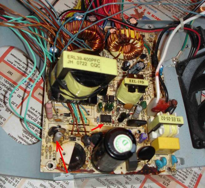

У меня точно такой же блок. А проблема в следующем - он вообще не работает после скачка
напряжения в сети (даже мать сгорела). Разобрал БП. Что пришло в не годность внешне не видно. Но после некоторого времени выяснилось, что сгорел входной предохранител (заменил), один транзистор 9N90C на радиаторе (заменил аналогом). Так же обнаружил, что нет выходного напряжения с большого
трансформатора ERL39-400PFC, грееется микросхема SDC3842A (находится между большим
ERL39-400PFC и средним EEL19D трансформатором), сильно греется серое сопротивление, о
котором говорится выше (рука не терпит). Все диоды в норме. Дежурка есть. Куда идти дальше. Подскажи.
