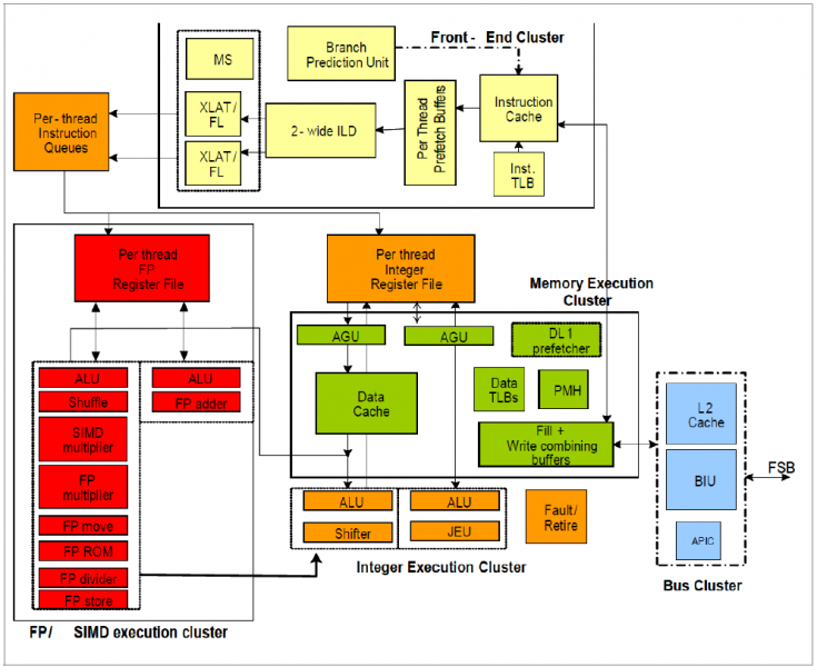

Intel-Atom-Block-Diagram.png231 КБ
у меня по етому поводу два вопроса :
- какими из открытых источников вы пользуетесь
- присутствует ли в Атомах - АМТ, или планируется ли
с уважением
судосборщик, ЧСЗ
... иди туда, незнаю куда, возьми то, не знаю что ... (C) Русские народные сказки
Аватар пользователя apple_rom
  • В Атомах технология AMT отсутствует и (пока/официально) не планируется.
  • Источники всегда открытые, хотя, бывает, использую дырки в сайтах AMD и Intel, где периодически попадаются confidential даташиты (которые, опять же, как правило после всё равно появляются и в "открытом" доступе).
