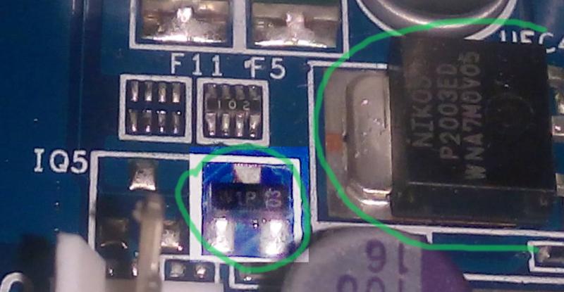

GА-880GA-UD3H нет пост кодов
GА-880GA-UD3H rev 2.0
Проц память исправны, проверены на другой плате.
На пост карте "no debug code"
Напруги памяти в норме.
На катушках проца 1.1 в.
Есть ключ Q1
на затворе 4.6
на стоке 1.2
на истоке 1.13
Это нормально?
Есть ключик IQ3
затвор 0
сток 5
исток 5
при включении тоже
К затвору подходит ограничительный резистор, его сопротивление, как показывают замеры на плате, меньше 1го ома.
К нему подключен сток IQ2 "W1P 03" (sot23) на стоке 0. сток - исток в режиме прозвонки 0 (в обе стороны). затвор -> сток 650, обратно 0.
Рядом есть такой же резистор на затвор ключ IQ2 - 1500 ом.
Есть ключик Q298
затвор 12
сток 6.5
исток 12
К биосу M_BIOS 2й ноге подключен светодиод - не моргает ни разу.
микруха bios: mxic mx25l8006e
datasheet: zlgmcu.com/mxic/pdf/NOR_Flash_c/MX25L1606-8006E_DS_EN.pdf
Батарейку вынимал, на ней 3.0.
Пытался вызвать восстановление биос, сначала удержанием кнопки, потом ещё замыканием ног.
- не помогло.
Отключается с удержания кнопки.
Ресет отпускает, но на A15 наблюдаются пульсации.
Осцила нет, кварцы проверить не могу.
USB не коротит.
SUSB# 3.4
SUSC# 3.4
приходят с южника.
pwr_on 5.0
reset 3.8
Ничего сильно не греется.
Есть идеи?

w1p 03
маркировку взял там:
s-manuals.com/ru/smd/w1

img_20160623_2043451.jpg 44.9 КБ
real-comp-master писал(-а):
маркировку взял там
Осталось где-то взять умение думать (задуматься о нужности отдельно взятого транзистора гигагерцового диапазона в составе матплаты автору явно не под силу, не говоря уже о понимании схемы включения), поскольку некоторые элементы могут иметь одинаковую маркировку на корпусе.
