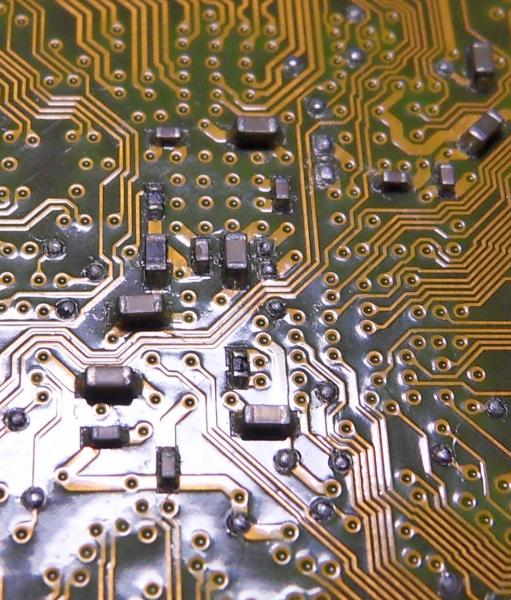

Спасибо большое за биос, после перепрошивки плата завеласть, и была предоставлена пионерам. Пионеры вернули, сказали - не работает, принесли назад. Пост-код BF Под южным мостом снесена толпа элементов, фото прилагаю. Элемент под номером 1 вроде должен быть или резистор или дроссель (ни один из его контактов на землю не звонится) У кого такая плата под рукой, помогите, плиз

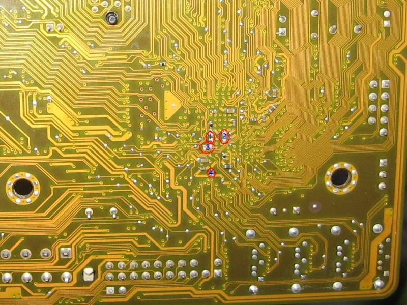

Здравствуйте.
Под номером 1 - похоже на индуктивность (звониться в "0")
2 - кондер
3- кондер
4 - кондер
Плата фоткалась так же как и у Вас
sdc17492.jpg 76.39 КБ

dez-z, спасибо большое. Я сам уже попробовал. Напаял резистор 100 Ом - посмотрел, напряжение почти не проседает (там 3,3В), потом 22 Ом, ничего не горело, но и не помогало. Потом - жилку из МГТФа. Не помогло, пост BF, коего в списках AMI не значится.
Буду дальше крутить.
