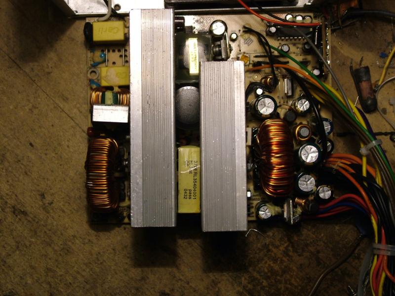

Предистория: БП попал с отпаявшимся-отгоревшим выводом дросселя APFC.
Полевики проверены прозвонкой по схеме без выпаивания, дроссель запаян.
БП работает , все напряжения в норме , нагрузка 65 ватт.
Прблема: дико греется дроссель APFC .
За 10 минут работы нагревается до 130оC.
Радиатор первички тоже сильно греется (градусов 70....80)
Радиатор вторички чуть тёплый (45...55гр)
БП разобран и не обдувается , но и нагрузка для него детская - 65 ватт.
Вопрос : нагрев дросселя APFC до 130 градусов - это норма или нет ?

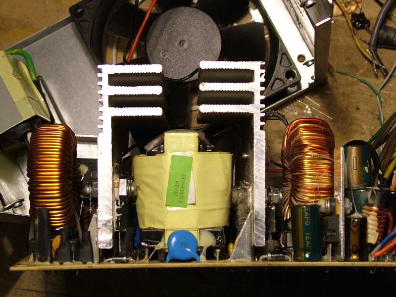

Монтаж плотный , ничё не видать , разбирать неохота.
Один 2SK3548 это основной ключ , ещё два в параллель такого же размера в APFC.
Аватар пользователя egor-land
вот ещё микруха есть CM6800I 16 ног DIP

HiPro? Или все-таки Hiper? У второго это болезнь. Надо перематывать на другом сердечнике.
Если сердечник потемнел - в любом случае перематывать на сердечнике от ДГС.
HiPro - в названии темы же указано.
Вот изображения этой дурынды.
Совсем как новенькая и не потемнела ничуть.
