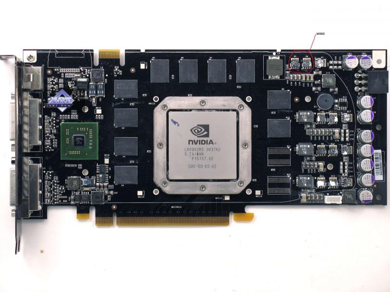

На рисунке k0302 обведены (свою карту фоткать не стал взял в сети изображение), правильно ли я понимаю что в рабочем состоянии 1 из 4 ног должна звониться на землю, остальные нет? Обязательно ли выпаивать для прозвонки?
Кому не лень таки покажите выходы дросселей чтоб чип прозвонить, не уверен что не путаю.

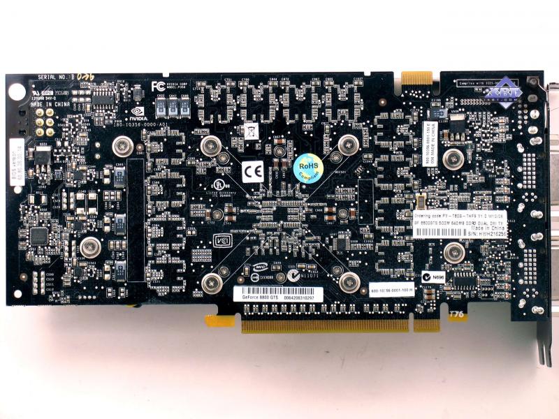

gf8800gts-scan-front.jpg 70.04 КБ
gf8800gts-scan-back.jpg 109.47 КБ

На дросселях L10, L11, L12 (маркировка BL 121) - питание и сопротивление ядра, L9 (1R0) - память; мерить на выводе со стороны ГП, либо же на танталовых конденсаторах (чёрные пластиковые брусочки на одной стороне которых есть знак "+") находятся на против этих же дросселей с другой стороны платы, обозначение С565-С567 - ядро, С622 С647 С688 - память.
Добавлю если не поздно . Не спешите выпаивать транзисторы. Вначале замерьте наличие напряжений ведь комп с картой стартует. Примерные напряжения для ГПУ - 1,0В - 1,3В. Для памяти 1,8В-2,1В. Черный мультиметра для замерки напруги я сую в черный молекса БП и руки свободны. Не понятно из поста что пищит при старте компа мама или видяха ? Если видяха то подключаете ли доп питание и видит ли его видяха?

Ошибаетесь, если стоит в нижнем плече, то 1-3 ноги (исток) на земле, 4 -затвор, 5 (подложка) - сток.
