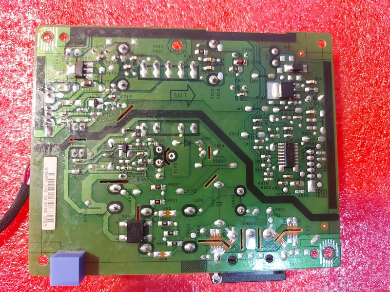

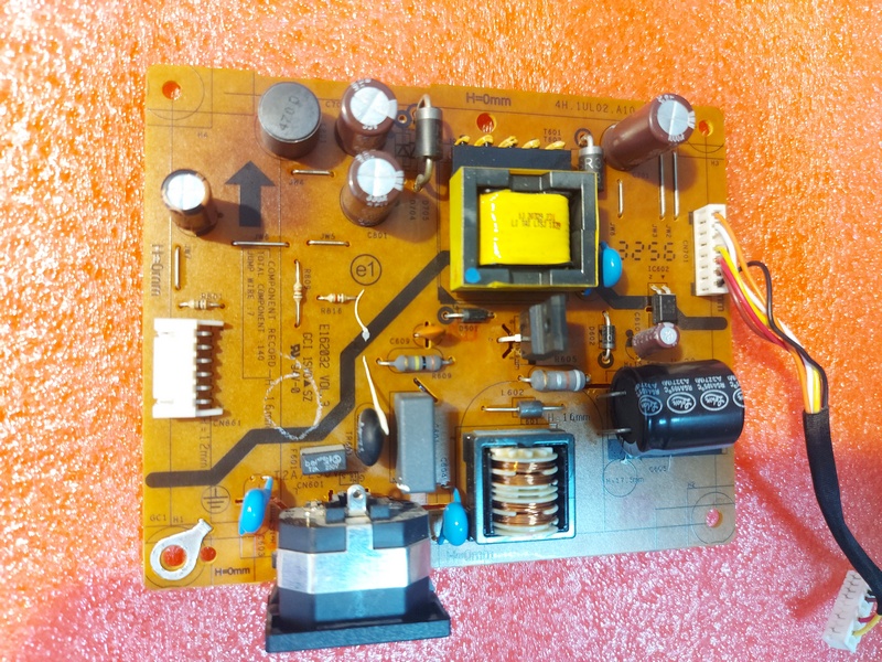

Схема для блока питания 4H.1ul02.A10 от Монитора ViewSonic 21.5" VA2214S
Здравствуйте. Помогите распознать Элементы?

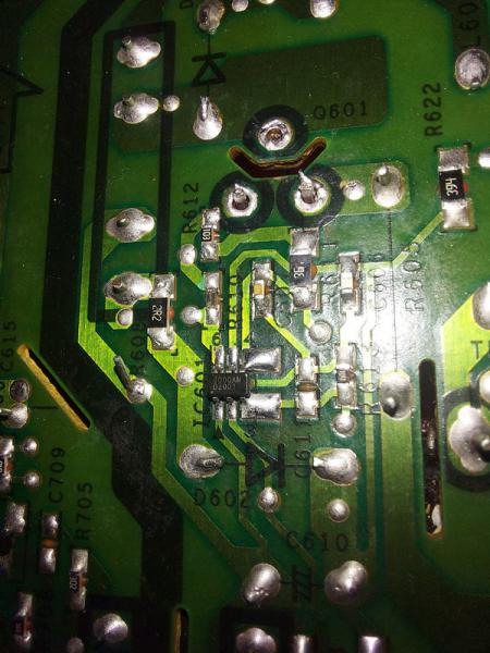

Увы. Не видно. Слишком мелко.
И вообще, я в таких непонятных случаях пихаю KA5M0365. Получается несколько дешевле
IC601 на ней маркировка 6000am dz001
По схеме включения, если я правильно разглядел резистор 100кОм с 3 ноги на землю, - SG6848.
Разобрался. Это PF6000AG точный аналог OB2263. У меня как-раз были SG6848 поставил, после замены нескольких резисторов и конденсатора 47-450v(собственно из-за него..., он был в обрыве) и Q601, блок заработал. Всем спасибо тема закрыта.
