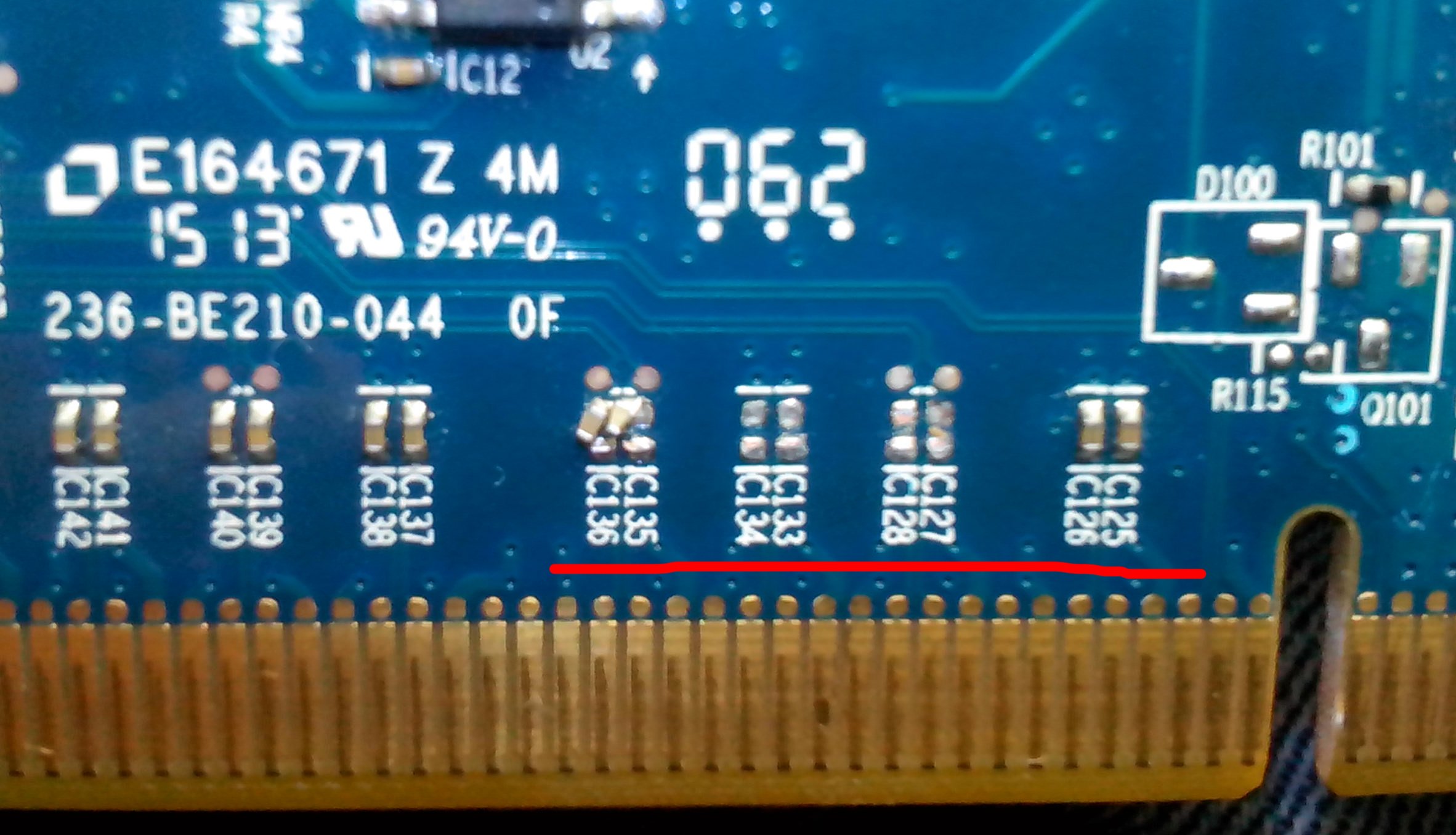

Здравствуйте.
Есть видеокарточка Sapphire Radeon 7950 - та, которая с двумя биосами и кнопкой переключения. При установке в материнку сбили 8 SMD элементов с обеих сторон. Пожалуйста, подскажите, что там было? Или ткните в сторону мануала, где есть разводка. Заранее очень и очень буду благодарен. Как только получится найти, что это за элементы, сразу к мастеру.
Посадочные места.
Перед: u100, c101
Зад: c127, c128, c133, c134, c135, c136
В приложении картинка этикетки на заднее стороне платы.
наклейки на заднее стороне карты143.02 КБ
какая-то сводная табличка по элементам в рамочке в центра задней части платы. Не знаю, вдруг поможет в определении.75.16 КБ
вот так выглядит часть оторванных конденсаторов93.19 КБ

Итак, продолжение истории. Сначала вкратце расскажу, что делали. Делал я, собственно, все неправильно. Сначала пошел к другу и он напаял мне конденсаторы, которые я приобрел большие по размеру раза в 3. С микросхемой не вышло, слишком мелко посадочные места вырваны. Потом пошел к мастеру, которого рекомендовали. Он почти месяц тянул, потом вернул со словами, что тоже не может ничего сделать. Но зато дал телефон мастерской, где такое могут сделать.
В мастерской, которая занимается ремонтом ноутов, без лишних вопросов взяли и уже через неделю вынесли вердикт. Во-первых, они идеально посадили на место микросхему, во вторых сняли конские кондюки и повесили правильные. Но машинка не завелась. Поругались на меня за то, что пытался заниматься самолечением. Могли попалить что-нибудь, коротнуть и т.п. Где-то они нашли высокое сопротивление. И последней надеждой на спасение является наличие резистора на посадочном месте R115, что они и поручили мне выяснить.
Итак, вопрос. На прилагающейся картинке красным выделено посадочное место 115. Скажите, пожалуйста, должен ли там быть резистор? И если да, то какой он по номиналу? Картинки прилагаю, это задняя сторона видюшки Sapphire Radeon 7950. Последняя надежда осталась, помогите, пожалуйста.
Нет.
Его можно поставить за места u100, что возможно и пытались сделать в какой то из мастерской.

И, наверное, последний мой вопрос по этой теме. Может ли быть отсутствие конденсатора на площадке С101 причиной невозможности запуска карты? Все остальное на месте. Мастера сказали, что не должно влиять на запуск.
