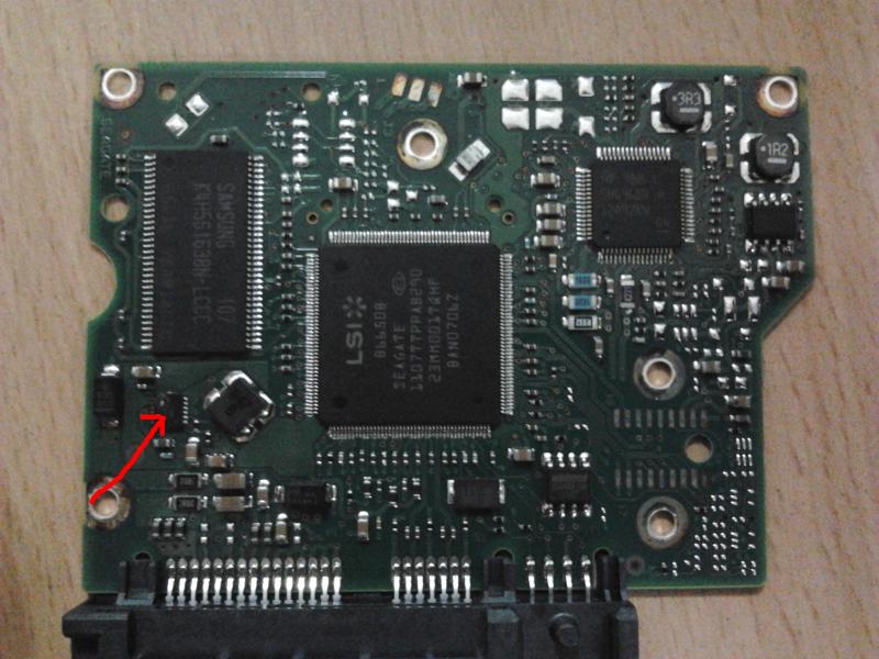

ST1000DL002 сгорела плата
привет всем сгорел жесткий диск помогите определить микросхему или подскажите возможно ли сделать замену полностью платы с другова жеского но не этой модели допустим через прошивку.
2013-04-13_10.21.15_1.jpg76.46 КБ
Плату сменить можно на идентичную (с совпадающими цифеками). Только надо будет перепаять ПЗУ (8-лапка 25 серии)
ПЗУ я могу как с читать так и прошить....
(с совпадающими цифеками) это какими ?????
Циферки вытравлены на плате, ревизия обычно не важна.
написано:
paxcr
5353
на этой детальке
Микросхема - FAN5353.
господа аналогичная проблема, hdd 1500 гб, плата один в один, подробнее можно:
1.если от другого жесткого поставлю такую же работать будет?
2.если заменю микруху (купить реально вообще?) работать будет?
Куда уж подробнее... Ищете аналогичную плату, перепаиваете ПЗУ, ставите, включаете...
