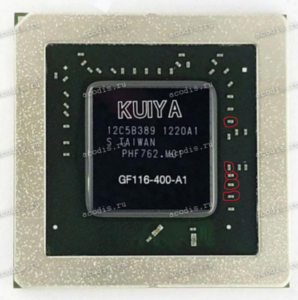

На видеокарте NVIDIA GeForce GTX 550 Ti около кристалла GPU сбиты 5 шт. smd конденсаторов . Какой у них номинал?
Здравствуйте! При замене термопасты на видеокарте NVIDIA GeForce GTX 550 Ti обнаружила около кристалла GPU сбиты 5 шт. smd конденсаторов , не знаю я их сбила или уже были сбиты, так как карточку брала Б/У ( чистила аккуратно ). Подскажите пожалуйста, какой у них номинал? И чем их припаять ( я полагаю только паяльником )? И если выпаять эти smd конденсаторы из видеокарты GeForce GTX 280 или GeForce GTX 750 они около кристалла GPU на всех GeForce одинаковые или нет. Помогите пожалуйста советом. На кристалле надписи: nvidia 12b9b278 1138a1 s taiwan pbv651.m01 gf116-400-a1. Фото кристалла с отмеченными местами сбитых smd конденсаторов прилагаю, фото не моё, с интернета, но расположение smd конденсаторов точно такое же. Очень надеюсь на вашу помощь.

А Вы уверены, что их сбили? Почти всегда есть пустые места, т.е. не все элементы производителем устанавливаются. Если их там нет, то есть вариант что карта гретая и их сдули феном при прогреве. Тогда выкиньте ее на помойку, 99,999% что она сдохнет в течении нескольких месяцев.
Нужно взять такие же с донора, т.е. мертвой видеокарты. Припаять такую мелочевку проще паяльным феном. Очень важно прогреть равномерно, чтобы кристалл и подложка не треснули от нагрева. Конденсаторы будут разные по номиналу и размерам в зависимости от видеокарты. В первую очередь важно, чтобы размер подошел. А точность номинала не критична.
Паяльником тоже можно, но сложнее.
Видеокарта работает? Если при долгой работе стабильно работает, то не трогайте эти конденсаторы.
Ну, если на фотке чипа они есть, а у товарища их нет - какие варианты?

Померяйте какой стоит впараллель и поставьте такие же не менее чем с 2-кратным запасом по напряжению, либо с дохлого чипа переставьте с питания не ниже уровнем. Если сомневаетесь по 2 поставьте. Не 100% правильная методика, но у меня всегда проходило без проблем, причем любой из вариантов.
