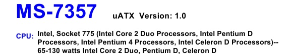

Материнская плата MSI MS-7357 включается, но не стартует. Во время осмотра были замечены вздувшиеся электролитические конденсаторы и заменены .
Но проблема не исчезла. А также было замечено, что у микросхем (ISL6322CRZ и ISL6612ASB) очень высокая температура и у мосфетов Q8,Q9,Q11,Q12,Q23,Q24,Q27,Q28(P75N02LDG) и Q6,Q18,Q26,Q31(P60N03LDG) и у дросселей L1,L3,L4,L8. Фото с замерами .... Даташит на материнскую плату ...

А остальные питания на плате? А посткарту подключить?
И ни слова об устанавливаемом процессоре - живой, оф. поддерживаемый?

Посткарты нет. Процессор живой точно, проверялся на другой матери. Что ещё нужно замерить??? Процессор Intel celeron d 336

Проц официально не поддерживается, и полимеры надо ставить, а не обычные электролиты.

Изначально на ней стоял Intel core 2 quadro q6600 и он остался целый

На всех стабилизаторах на плате.
Или так - на всех транзисторах и интегральных стабилизаторах в корпусах TO-252, sot-223, sot-89. На всех ножках. Результаты можете оформить так-же, как замеры вокруг цокета. На всех транзисторах вокруг цокета мерить не нужно, достаточно в одной точке, где намерили 1,29в.
Естественно, поставить поддерживаемый процессор.
Надеюсь, программатор есть.

Как начинающему, вам для подобных плат следует запастись дешевеньким процессором Celeron 420 на ядре Conroe-L, и на будующее - смотреть списки поддерживаемых платой процессоров на официальном сайте производителя с учетом ревизии платы и версии биоса (последнее - просто имея ввиду). Это касается почти всех сокетов, за исключением, наверное, socket 754 (по кр. мере, я таких прецидентов не знаю)
Кроме того, как Max вам правильно заметил, ставьте полимеры, у них совсем другие параметры и допуски, а с этими конденсаторами вы даже кулер на плату установить не сможете, по высоте они не влезут.
