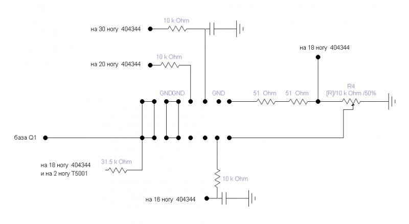

Как запустить инвертор INVC519 без ноута
Есть инвертор под 1 лампу с самой лампой от матрицы IBM
Регулировка яркости на самом инверторе ползунком.
обозначения на инверторе
Hitachi vr1
Invc519
Как его запустить ?
Вроде надо дать +12, GND и сигнал на включение (кстати, как он должен выглядеть?).
Вопрос только куда? Да и на разъеме пинов больше обычного.
Для удобства разъем был удален (не очень аккуратно)
Если смотреть на 4 фото, контакты разъёма:
с лева на право: 1,2 сверху и снизу - идут на предохранитель с права от разъема (полагаю это +12)
3,4 и 7 с верху это вроде GND
Вроде надо дать +12
отчаянный вы:), а почему 12?
Вот почему то так казалось, но я новичок в этом всем, по этому и хотел спросить у знающих.
Если не 12, то сколько?
скачайте даташит на микроконтроллер, отследите кусок схемы с мультиметром, подумайте - как минимум, станет понятно, где силовые линии и сколько подавать:)
Вообще странно, почитал про типовые схемы инверторов, дык везде в качестве питания +12 используют.
Сигнал включения 3-5в
Регулировка яркости 0-5 где 0 макс яркость (хотя тут меня смущает наличие ползунка)
В качестве контроллера описан TL5001
У меня маркировка просто Т5001, хотя полагаю это то же самое.

SNICKERSov, у Вас в руках не абстрактная типовая схема, а конкретный инвертор на конкретных деталях. Остальное Вам уже сказали.
я вам про микроконтроллер, который, вероятно управляет этой шимкой, или вы в упор не видите второй микросхемы большего размера?
обозначения на большой микре 8B3 404344ft
Гугль мне указал на HCD404344R - 4-bit microcomputers - Hitachi Semiconductor

ну... так Вы его послушали или очередного пинка ждёте?

Открыл, посмотрел и понял, что ничего не понятно :(
и что именно из этих фраз вам не понятно "Supply voltage VCC –0.3 to +7.0 V" или "VCC = 2.7 to 5.5 V" ?:)
