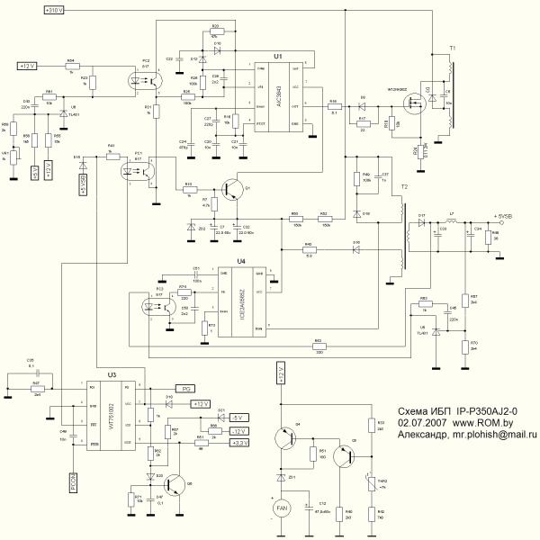

Аватар пользователя Strix-iwan
схему нашел
ip-p350aj2-0.jpg 43.18 КБ
C УВАЖЕНИЕМ, ИВАН
Аватар пользователя UAM
питание осн ШИМ пытается поднятся - мультиметр засекает +5в скачек при замыкании PS-ON
Если на выходе вообще никакого шевеления, то надо пройти по этой цепи.
Там должно быть около 15 вольт. И если на выходе ничего, то пока замкнут PS-ON не должно пропадать.
Да, имейте в виду, что в некоторых БП надо нагрузить дежурку. Иначе этого напряжения не хватает.
плз если можно поясните что не должно пропадать при замкнутом PS-ON ? 15 на выходе с шим 3843 или на входе ножки питания?
C УВАЖЕНИЕМ, ИВАН
Питание основного ШИМ.
Похоже, у Вас оно появляется и тут же супервизор почему-то снимает сигнал PGO.
Да похоже - по ощущением как будто где то во вторичке КЗ но все проверил уже все линии - может изза транса быть такое? Подключу в параллель еще один БП наверно что бы выдать все напряжения на супервизор - может что то понятнее станет
C УВАЖЕНИЕМ, ИВАН
Если с конденсаторами все в порядке, включите принудительно через защитную лампочку, измерьте напряжения на выходе. Часто проблемы в канале +3.3в.
Еще можно пристально канал -12 глянуть.
Если ничего не вытанцовывается - включать принудительно замыканием ног среднего оптрона с горячей стороны и измерять выходные напряжения.
Чревато, конечно.
У этого БП есть рекуперационная обмотка, у меня на подобных диод в этой цепи уходил в к.з. и был межвитковый пробой этой обмотки
