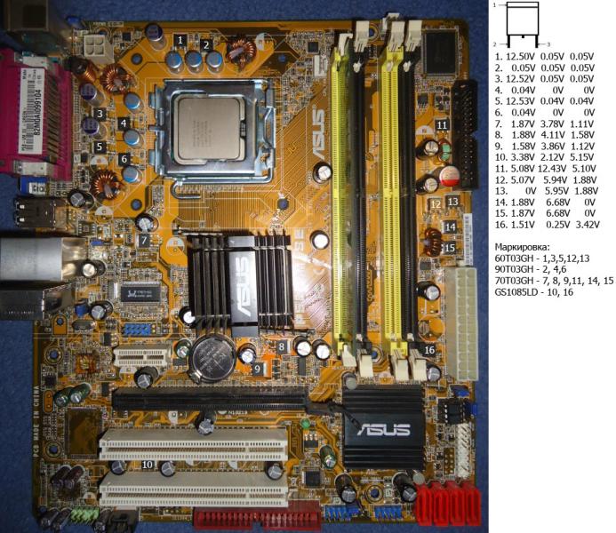

Доброе время суток! Есть материнская плата ASUS P5B-VM SE, которая в один прекрасный день отказалась напрочь работать. :( Процессор Intel Celeron E3400, память DDR2 Hunix PC2-6400U 512 Mb. Визуально вздутых конденсаторов, подгоревших элементов - не обнаружил. Имеется потемневший текстолит около транзисторов №8 и №9. По POWER включается и выключается (8 сек), вентилятор вращается, спикер молчит. В прикрепленном файле результаты замеров напряжений на транзисторах. Пока проводил замеры напряжений обнаружил: процессор холодный, напряжение на нём явно отсутствует; северный мост еле тёплый; южный мост холодный; мультиконтроллер холодный. Сильно нагрелись микросхемы сети и звука. Палец нельзя было удержать. :) Сдул обе... две микросхемы, но ничего не изменилось. Биос не шил, только сбрасывал. На Post-карте прочерки и горит RESET. Залип?
Питание:
Батарейка - 3.34V
RESET - 3.35V
POWER - 3.35V
PCI:
A14 - 3.38V
A15 - 3.37V
DDR2:
VREF (1) - 0.94V
VDD (64) - 1.89V
VDDSPD (238) - 3.43V
На 3-х дросселях около процессора - 0V
На дросселе около транзисторов №14 и №15 - 1.91V
На маленьком дросселе около транзистора №11 - 5.05V
Проверил все USB, КЗ нет... Показания 662 на внешних и 675 "внутренних".lol
Подскажите пожалуйста, куда копать дальше??
asus_p5bvm_se.jpg97.13 КБ
Elected писал(-а):
Я в общем-то издеваюсь:):
Elected писал(-а):
A15 - 3.37V
Т.е. вы сами приводите нужные данные и при этом зачем-то задаете бессмысленные вопросы:D. Хотя при Vcore=0 это весьма забавно выглядит:).
Elected писал(-а):
куда копать дальше?
Кто-то мешает увидеть ШИм, который управляет преобразователем питания ядра процессора, и заняться его диагностикой:D?

В CPU поддержки на данную плату вашего Е3400 не нашел. Попробуйте с другим CPU.
