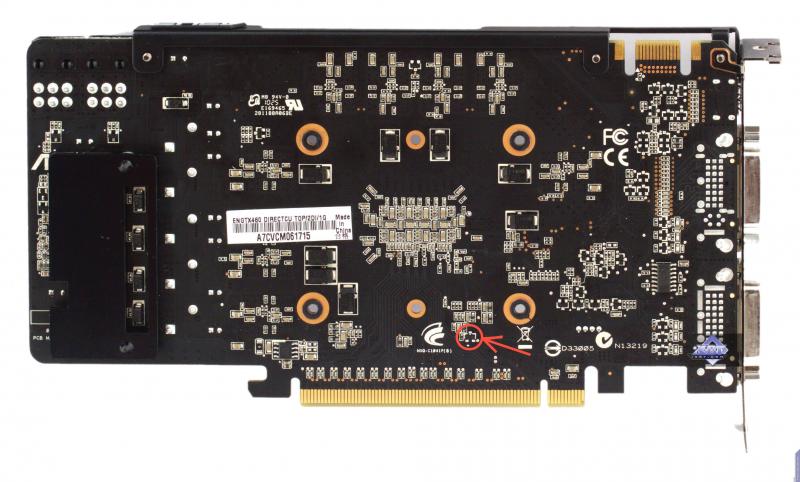

У клиента компьютер выпал из машины при переезде shock Видеокарта на вид почти целая, но каким-то образом оказались сбиты детали на обратной стороне. Помогите, пожалуйста, опознать, какой транзистор стоял возле разъема PCI-E (фото прилагается)
asus-gtx460-scan-back2.jpg65.35 КБ

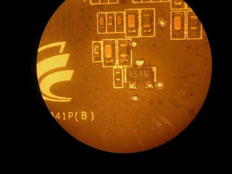

Вот, он, клоп!
rom.by/files/DSCN0618.jpg
DSCN0618.jpg 45.2 КБ
Большое спасибо за помощь. Думал, что тему можно закрывать, но не тут-то было. Перерыл уйму SMD-справочников, но так ничего не нашел. Может кто подскажет, что за зверушка такая, или хотя бы - на каких матплатах/видеокартах из нередких ее можно встретить

Наверное, Вы правы, и в видеокартах я не очень силен roll Еще бы знать, за что этот транзистор отвечает, можно было бы и перемычку кинуть. Решил я все-таки допаять оставшуюся мелочевку. Проверил, вроде стартует, но на прогон ставить побоялся. Понимаю, что скорее всего ничего страшного не произойдет, но угробить недешевую видяшку из-за глупой поспешности будет обидно
Изучал фотографии в Гугле. Дизайн платы - референсный. Выяснилось, что аналоги N58M - C011, C014, C016. На старых видеокартах таких пока не нашел
Мдя!
N58M-это полевичок с защитным диодом. Открывается минусом. Э..э, если вспомнить букварь,
то похоже это р-канальный мосфетик. Подберите подобный и впаивайте.
