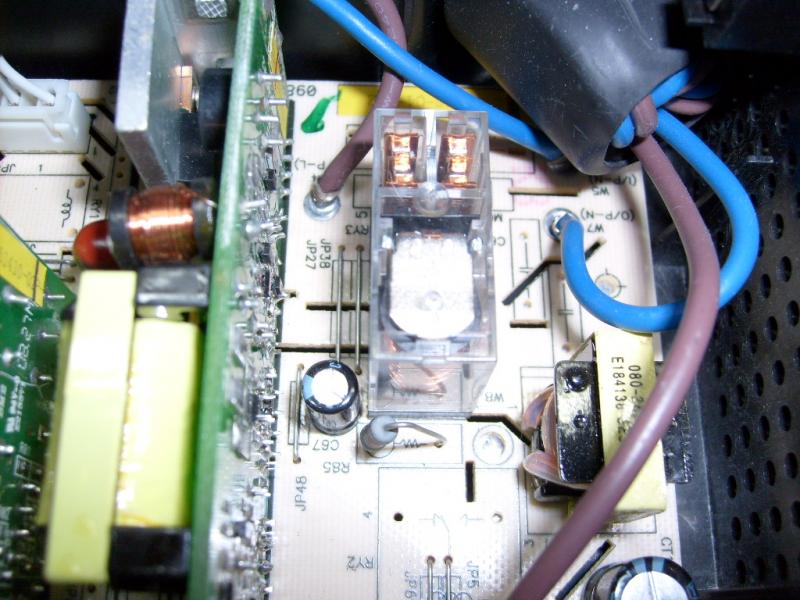

Аппарат Ippon Smart Winner 1000. Нет зарядки батареи. Выпаял плату зарядки (UC3843). Цепи ОС ведут на основную плату (пока не отследил куда). Вопрос собственно - зарядка должна появляться при подаче 220В в схему или после нажатия кнопки и тестирования апса? Уж больно меня цепи ОС смущают. Что-то блокирует запуск ШИМа. Может у кого кусочек схемы есть?

приветствую.. принесли сегодня на ремонт Smart Winner 1000 c проблемой - пищит, светится индикатор Повреждён ИБП... Проблема крылась в залипании RY3 ( под платой с разъёмом RS232)...

Столкнулся с такой же проблемой – SW750 не заряжает батареи. Выпаял плату зарядки. При осмотре платы задел SMD резистор 100Ом (101 маркировка). Он отвалился. Припой на его контактах оказался очень хрупким. Под резистором плата подгорелая. Померил номинал обоих резисторов. Он оказался нормальным. Не стал менять их, а только припаять заново.
Также поменял все конденсаторы для надежности.
Собрал ИБП. Подключил. От платы зарядки пошел дымок. Решил померить температуру резисторов. Пока тянулся к ним термопарой, температура окружающего пространства была уже 150С. Когда задел один резистор, он сдвинулся. Припой оказался жидким. Быстро все отключил, чтобы не замкнуть соседние с резисторами элементы.
Кто знает, какое напряжение и ток протекает по этим резисторам? И какая у них мощность рассеивания? Кто-нибудь еще сталкивался с таким сильным нагревом? Можно ли эти SMD резисторы заменить обычными резисторами с большей мощностью рассеивания? Спасибо.

Насчет тока нескажу но менял на обычные резисторы. Вроде все в норме. Но калились они не слабже. Да и помнится попадался мне в руки где стояли резюки 202 все работало а на вид все тоже самое.

После замены элементов, ИБП начал заряжать батареи.
Заменил SMD резисторы на обычные 100Ом 2Вт. Греются тоже очень сильно, но уже не отпаивают сами себя. Их температура в открытом корпусе ИБП через минуту после включения около 110*С. Транзистор с радиатором на этой плате тоже хорошо греется. Температура радиатора – 80*С. Еще хорошо греется самый большой трансформатор на главной плате, но он не участвует в данном ремонте. Температура внутри ИБП через несколько часов после включения устанавливается на уровне 68*С по показаниям Winpower. Моя модель SW750 первой ревизии без вентилятора. Хотелось бы услышать температурные показатели других владельцев SW750/1000. Спасибо.

Спасибо за информацию. Была такая же проблема батареи не заряжались. Выпаял плату при визуальном осмотре дефектов небыло резюки стоят 22 ом без демонтажа померил, целые. Заменил один кондер 47 мкф 50в который как раз отмечен на фото, больше ничего не делал. Впаял наместо, поставил дохлые батареи в сумме 18 вольт было. Заряд пошел.
спасибо heckfy16,.
