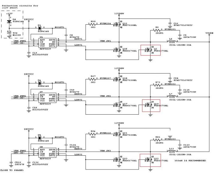

Добрый день всем! Попалась вот такая плата. Если долго лежит неподключенная, то в момент нажатия PS-on происходит кратковременный старт (примерно 2 сек.), затем сама отключается. При повторном нажатии на кнопку пуска - ноль реакции. В дежурке ничего чрезмерно не греется. Отбрасываю "присоску" 12 в - нормально включается и выключается с кнопки. При принудительном пуске с "присоской" - заводится, только "reset" не отпускает. Стоит в нулях. Напряжения питания процесора (на катушках) - 1,52в . Проц - Целерон 1700, Вильямет. На нем, вроде бы, должно быть 1,75в ? Мосфеты питания процессора, я так понимаю, не прозвонить не выпаивая? Тогда как все-таки определить где неисправность? Опять таки, если я правильно понял - мультичип не дает нормально стартовать плате, т.к. одно из питающих напряжений (Vcore) не в норме?

"Мосфеты питания процессора, я так понимаю, не прозвонить не выпаивая?"
Зачем выпаивать?
Ноги у мосфетов не должны звониться между собой. Перед прозвонкой не забудь вытащить процессор.
Прозвоните которые стоят около процессора.

...нешел тут в "запасниках" кусок схемы по питанию процессора. на моей плате отсутствуют мосфеты, обведенные красным. в остальном, вроде бы соответствие есть...
