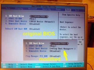

Модификация прошивки BIOS старенького ноутбука ASUS A2500H/L на предмет добавления загрузки с USB с помощью "Plop Boot Manager":
Подробно расписана процедура модификации, осложнённая тем, что это "асусовский" AwardBIOS, имеющий свойственные этому отличия и потому к нему нельзя просто применить обычные утилиты.
Все используемые при редактировании файлы (в т.ч. оригинальный и модифицированный BIOS) прикреплены.
