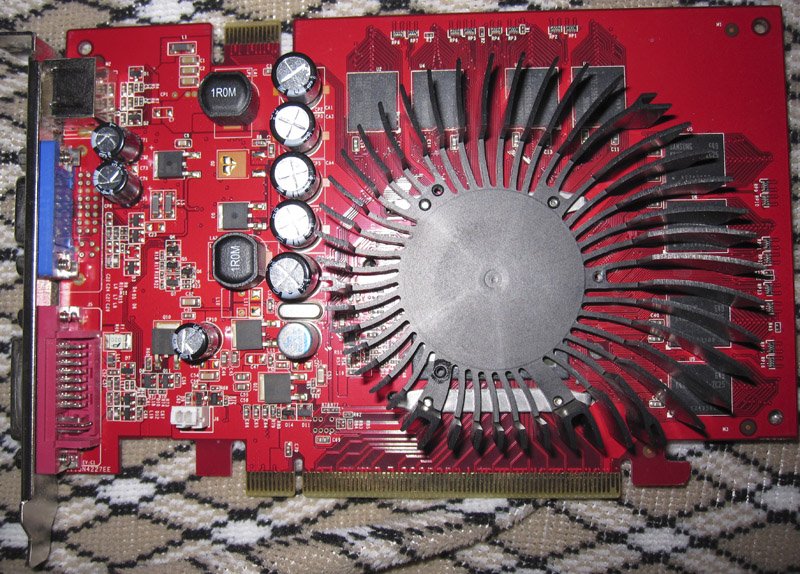

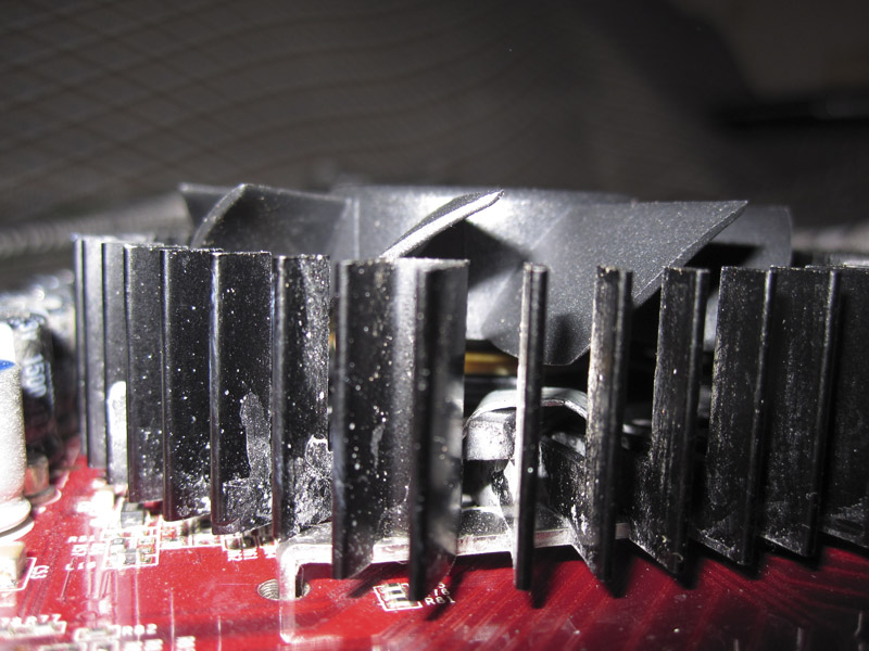

Итак пришла ко мне видеокарта(точнее весь ПК, но основная проблема в видеокарте) у видеокарты забился радиатор и кулер таким слоем пыли, что пришлось пробиваться "молотком и зУбилом" .

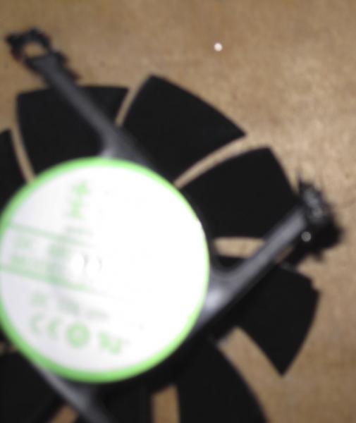

Видяха без кулера выглядит так

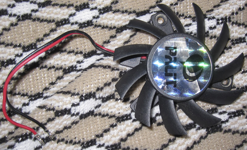

Кулер крутить можно только если приложить к нему весьма немалую силу, что сразу говорит о необходимости замены кулера, но приключилась беда - нету у меня ни одной системы охлаждения которую бы можно было запихнуть на эту видяшечку, как нет и кулера подходящего.

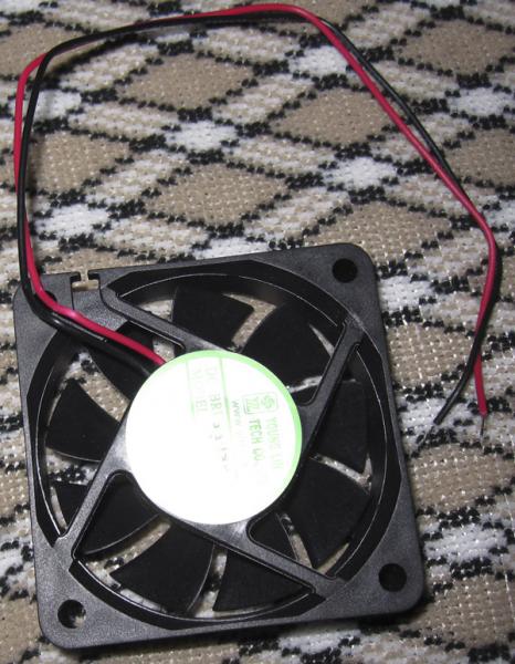

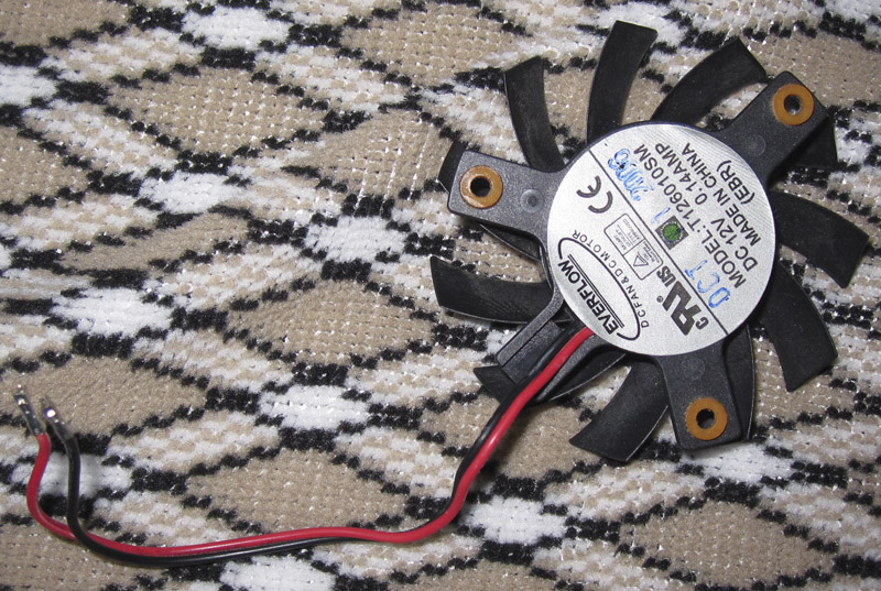

Над выходом думал пол дня и пришла замечательная идея измерить диаметр лопастей кулера и с этими данными идти по магазинам в поисках кулера с подходящим диаметром и такой был найден, но кулер то не предназначен для видеокарты и тому есть визуальное подтверждение.
Вот указан на фотке старый кулер со всех строн
Здесь новый кулер

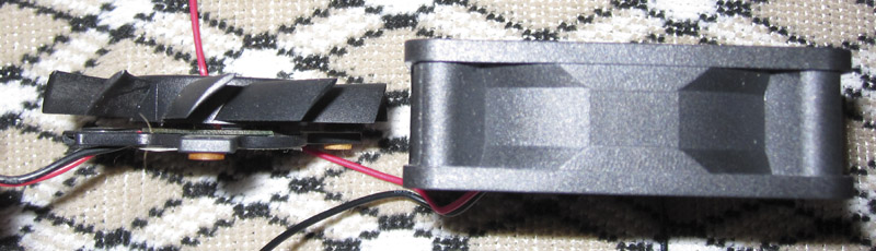

Теперь сравним их по высоте
и видим что новый ещё и выперать будет, но ничего страшного, т.к. радиатор на видеокарте всё равно выперает так что закрывает пол ближайшего PCI - слота, а выперающее закроет только оставшуюся часть.

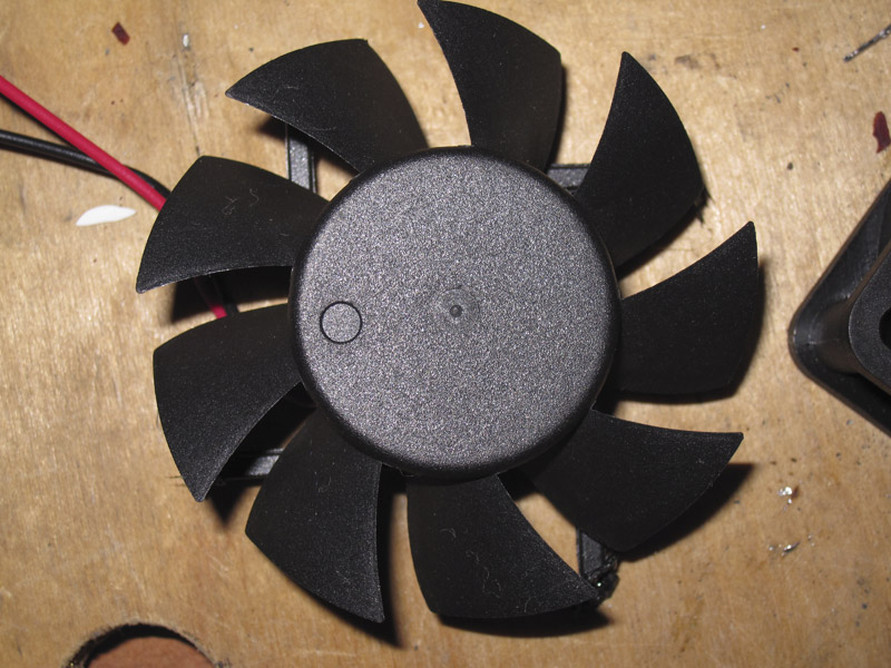

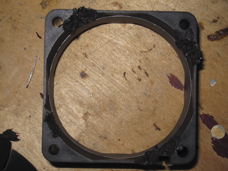

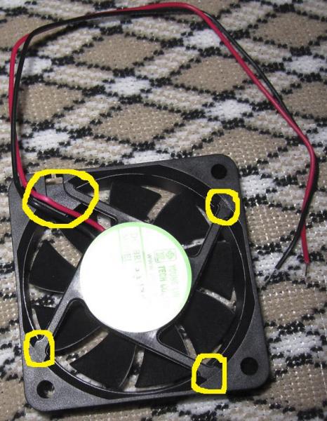

Теперь берём и включаем паяльник и разогревам его достаточно хорошо(для данной операции я использовал старый паяльник, которыё нужно хорошо разогреть прежде чем он начинает всё легко плавить и жечь)
После разогрева начинаем отжигать места крепления кулера к ободу(отмечены жёлтым на фото), при этой операции следите за проводами чтобы их ненароком не повредить(а то потом только проблем прибавиться)

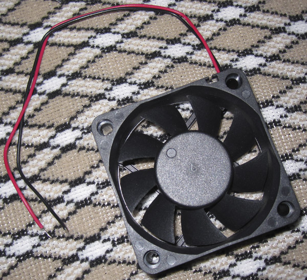

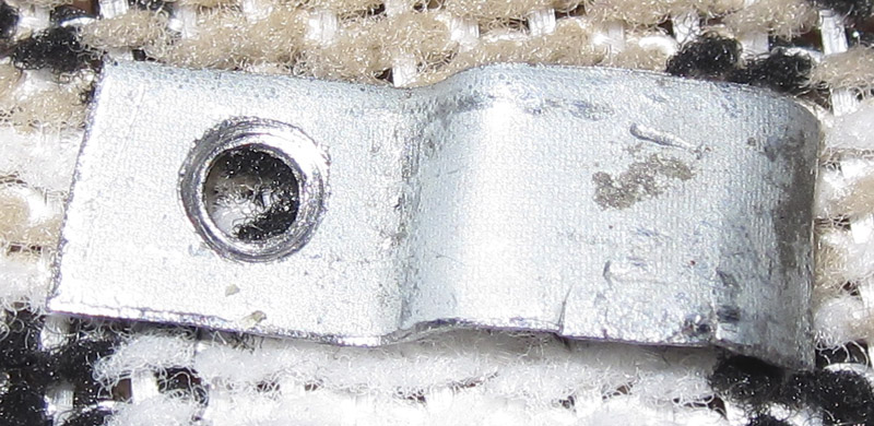

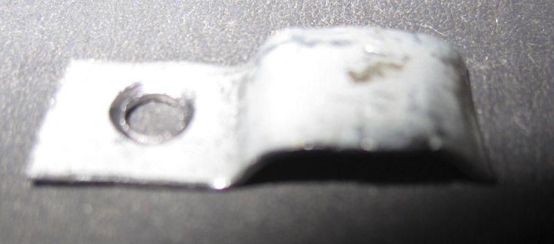

Теперь нам необходимо сделать новый крепёж для кулера ведь старый негодится, по причине того что лапки нового кулера расположены совершенно подругому, для этого я использовал одну металическую пластину от UnKnownName корпуса.
В результате получил следующее
Пластинка должна быть сделана так чтобы она прижимала лапку кулера и была загнута как у меня, отверстие сверлил обычной дрелью(очень и очень осторожно), такая форма на мой взгляд наиболее оптимальна т.к. она обеспечивает наибольший прижим лапок кулера, прежде чем вырезать пластины позиционируйте кулер так чтобы у вас был беспрепятственный доступ ко всем отверстиям крепления кулера - в противном случае вы рискуете получить болтающийся кулер.
Если вы неуверены что полученное крепление жёстко прижимает кулер, то ослабьте все остальные винтики чтобы попробовать пошевелить кулер, если шевелится значит нужно согнуть заново, перегибать до тех пор пока не получите такой прижим, что кажое крепелние по отдельности будет держать.

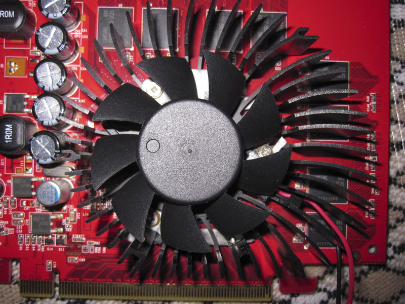

Подсоединив и закрепеи кулер правильно посмотрим на наше детище у меня плучилось что кулер выперает на 7 мм.
Зато при включении и работе видяхи ничего не шумит и видяха не греется
Пусть выглядит несколько грубо, но если клиент не может ждать пока вы найдёте подходящий кулер или целую систему охлаждения, то такой вариант вполне сгодится.
