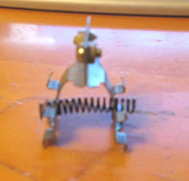

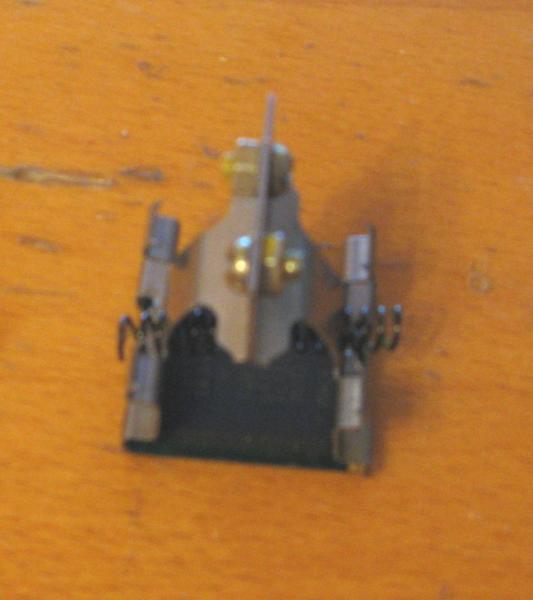

Съемник для микросхем (типа ICH5) 460 Pin mBGA и подобных.
Несколько месяцев поглядывал в сторону технологии замены (перепайки) мостов. Поскольку не прижимало - все это и тянулось не шатко - не валко..

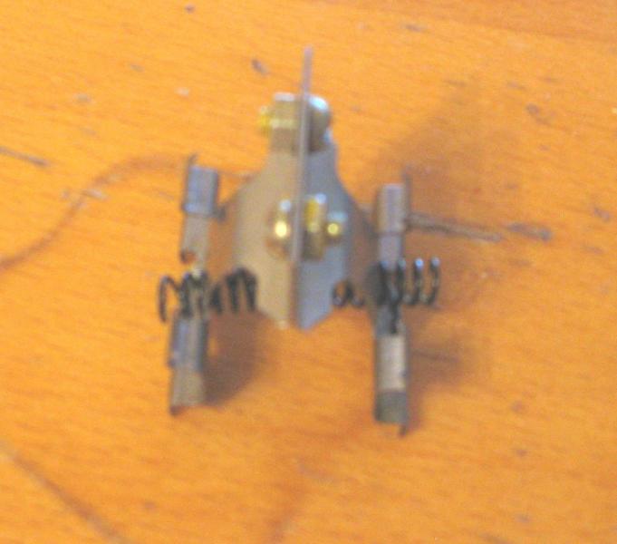

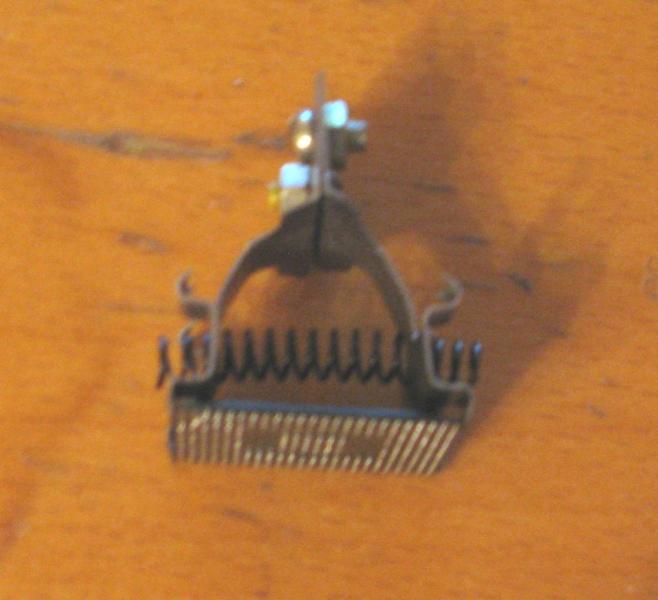

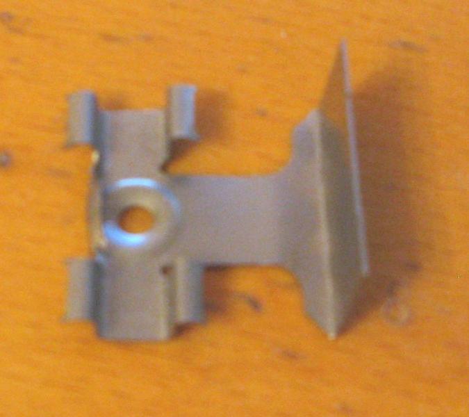

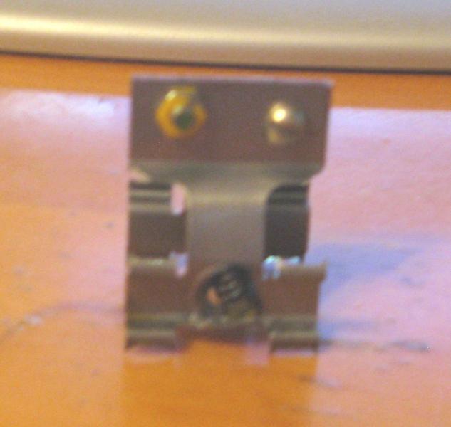

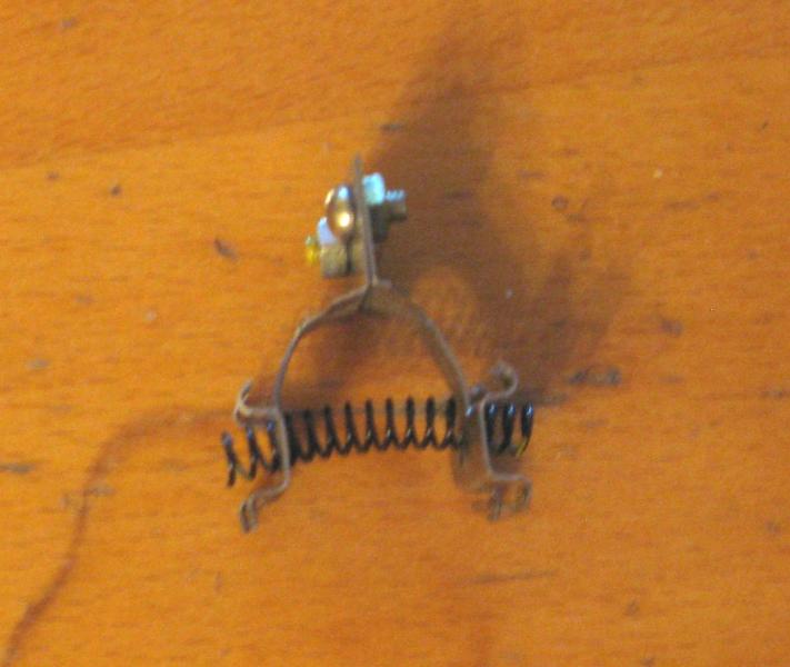

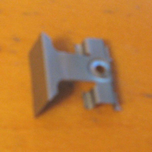

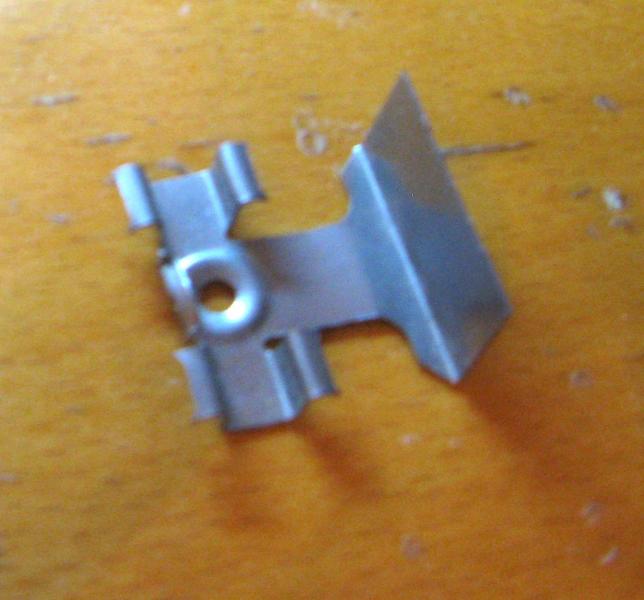

Пока на днях в магазине в отделе стройматериалов не углядел одну цацку. Продавец пояснил что это скоба крепления пластикового плинтуса (7 руб вместе с шурупом). Сложив две скобы между собой увидел неплохую заготовку для изготовления съемника мостов материнских плат. Потребовалась минимальная доработка - выгнуть как нужно, просверлить два отверстия для стягивания двух скоб между собой и установить пружинку работающую на сжатие.
Что потребовалось подогнуть - немного снизу - где стоит пружинка (там заводское отверстие) - упиралось в крышку мсх. и выгнуть усики таким образом, чтобы при подгонке под необходимый размер раскрытия усики и щечки располагались горизонтально. Иначе при нагреве микросхема приподнимается вверх и так как нагрев несколько неравномерный - часть шаров отрывались от контактного места на корпусе. Для набития руки и доводки съемника до ума потребовалось снять 3 микросхемы. То что съемник несколько тяжеловат - не страшно. При установке усики с обеих сторон упираются в текстолит платы и сверху на мсх не давит. Под разные корпуса лучше изготовить разные съемники - иначе придется каждый раз подгибать усики...

Этакий экстрактор для мостов получился.. Жаль фотки неважнецкие.
Но за идею ставлю +1, увижу в продаже - куплю на пробу.
Сам до сих пор снимаю мосты проволочным паучком.

Верхняя деталь ИМХО лишняя. Две петельки из ХБ ниток вместо нее будут в самый раз - равномерно-вертикальный подъем будет. И эти съемники годятся только при снятии с донора - когда плата уходит в труп и можно греть снизу сильно, быстро и нещадно.. Паучком - при реболе чипа удобнее - все равно шары по углам проволочными петельками сносятся. А такими съемниками - шары все целые и ставить можно сразу. Без ребола если что... Так что - комбинация и того и другого будет в самый раз.
