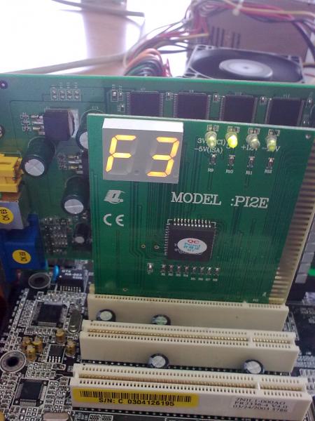

Здравствуйте многоуважаемые специалисты. Вопрос у меня такой. Принесли мат.плату socket 462. Южник на nVIDIA nForce-2 FB2638. 1 0309A4 Север nVIDIA nForce-2 G34978. 1 0311A1

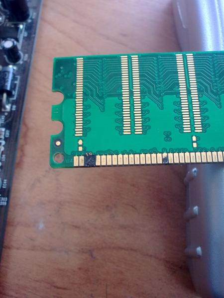

На разъеме DDR следы К.З и на самой планке
Спикер постоянно симафорит ( нет ОЗУ ) .post F3 и не имеет значения вставленна планка (исправная) или нет.
Foto0048.jpg59.28 КБ
Foto0049.jpg36.07 КБ
Foto0051.jpg46.27 КБ

Забыл добавить. Оба моста тёплые не исправных элементов не нашёл. помогите
Не вижу каким макаром неисправные элементы искались? Где результаты вашей диагностики?
Аватар пользователя CMRN
Вот я и ожидаю подсказок от вас что и где... искать.

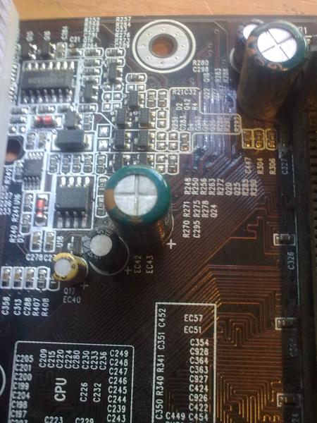

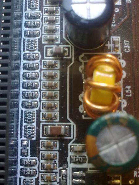

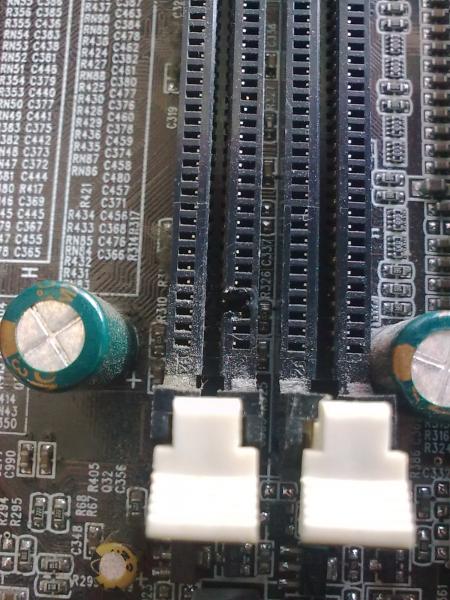

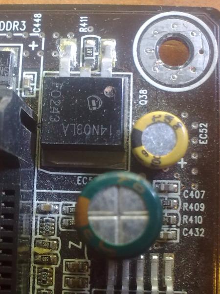

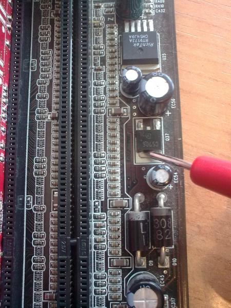

Фото вокруг слотов памяти крупным планом.

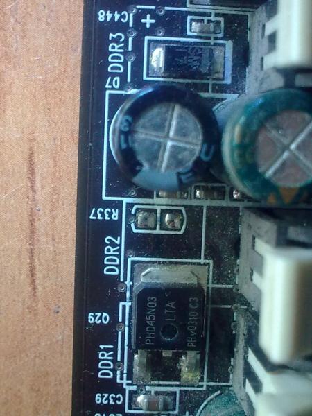

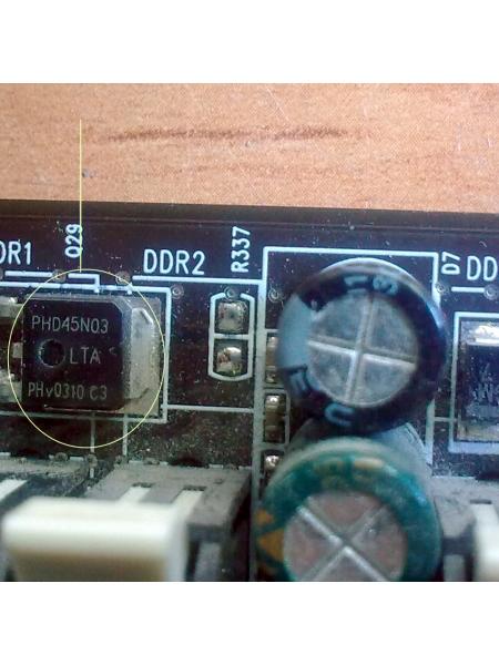

Питание на ОЗУ не было… нашёл не исправный полевик PHD45N03 чем можно заменить?
polevik.jpg 39.67 КБ

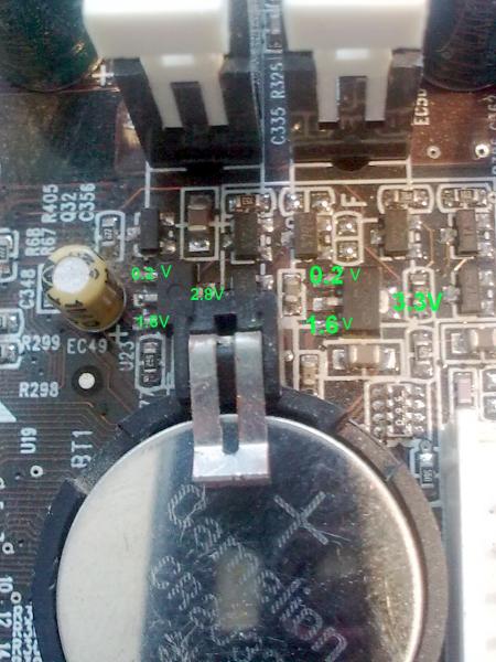

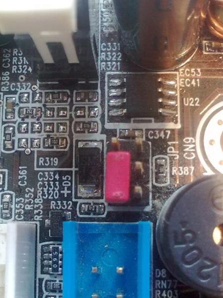

Вот фото всей платы ВОКРУГ СЛОТОВ
1.jpg 50.62 КБ
2.jpg 48.06 КБ
3.jpg 42.82 КБ
4.jpg 46.56 КБ
5.jpg 62.25 КБ
6.jpg 49.44 КБ
7.jpg 48.54 КБ
8.jpg 54.46 КБ
