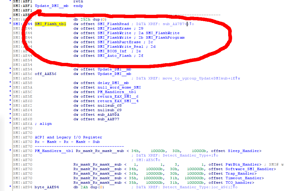

Принцип действия Trojan.Bioskit.1
Не нужно преувеличивать "достижения" (речь о "биосной части") данного представителя "пионеров бирусоподелок", т.к. (судя по доступной информации из открытых источников) его возможности пока минимальны. Использование решения PCIROM+cbrom - это технология биоспатчера самых первых версий, которая примитивна, имеет много ограничений по использованию, но за то максимально понятна и при этом, главное, работает.
С другой стороны, использование процесса прошивки SMI_Flash - имеет "серьёзную заявку на будущее". Если товарищи будут прогрессировать не хуже меня "тогда" (а возможностей у них явно прибавилось за это время), то прогнозы по поводу второй части через годик-другой запросто воплотятся в нечто более серьёзное, чем эта "китайская копия" (во всех смыслах).
Подробности работы, не имея исходников бируса, описывать не берусь, многое указано по ссылке в начале (да и подливать керосинчику в костёр незачем), всё действительно примитивно. Считываем биос, пакуем себя сибиромом в модуль а-ля сетевая карта, добавляем в биос, ищем таблицу прошивки через SMM и... получаем бирус.
