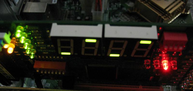

Неизвестный POST код
Помоги определить причину не работы материнской платы EPOX+ EP-8RGM3I. Bios - PhoenixBios

не мешало бы глянуть в документацию посткарты-очевидно что она вам что то хочет сказать:)
просмотрел вдоль и поперек доки на POST карту. Такого нечего не нашел. Проблему вроде нашел. Прозвонил все полевики (тип D408-3шт). Оказалось что на одной ноге полевика 9 v. Поменяю. Отпишусь.
Аватар пользователя savely
Вам процитировать мануал или так поверите?
No codes это значит.
