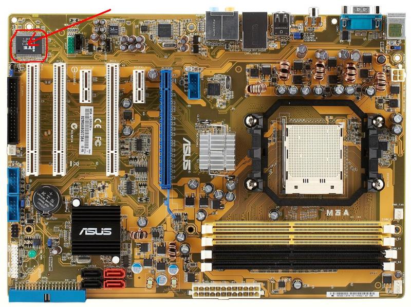

Не запускается компьютер,греется микросхема на материнке,кулеры работают,звуков нет.
Доброго времени суток.Подскажите кто знает в чем дело,был рабочий компьютер (мать ASUS M3A)попала в руки мать (MSI K9A2 Neo) c процессором (PHENOM X3 HD8450 2.1GGz) точно такой же процессор у меня.Проблема MSI была следующая,запуск с PWR SW происходил,выключение нет,звуков тоже нет кулеры работают,проц греется.Поставил свой процессор дабы посмотреть что из этого выйдет (Вдруг камень горелый) тоже самое только уже с автозапуском!Ставлю свой процессор обратно в свою мать,с кнопки PWR SW заводится,на мониторе ничего,звуков тоже никаких,выключается с кнопки PWR SW (Зажатием примерно на 5 сек.) До этой операции все работало!Плюс ко всему этому горю,сильно греется микросхема обведенная на фото.Подскажите в чем может быть проблема?И может ли быть такое что мать MSI сожгла мой процессор?Когда запускал со своим процессором никаких проблем (очевидных) не было.Помогите кто чем может.

да без 100грамм не разберешся!!! без пост карты определить поломку будет сложно!!! но попробую помочь!!! вы тот же камень ставите какой и стоял ?
Да,процессоры абсолютно одинаковые.
А вы пробовали без ничего!!! оставив только проц?
Да,все равно не запускается и греется вот та плата,она греется и когда проца нету.
это не плата это контроллер по питанию мамки! и если мамка хотябы как то запускается и выключается возможно что ана может быть и ни причем!!! у вас или у ваших знакомых есть пост карта? и еще попробуйте пощупать южный и северный мост на предмет холодности или очень сильного нагрева!!!
Вы не могли бы обвести на картинке эти южный/северный мосты?И у вас есть разумное обьяснение произошедшему?Я же просто переставил процессоры с одной мамки в другую и все перестало работать!Как так то!?(POST-карту попробую найти)
это вы про ITE IT8716F-S так ? даташит для приличия почитайте (или сопоставьте количество контролируемых напряжений количеству ногlol, чтобы понять, что данный "контроллер" способен на большее)
это вы про ITE IT8716F-S так ? даташит для приличия почитайте (или сопоставьте количество контролируемых напряжений количеству ног, чтобы понять, что данный "контроллер" способен на большее).
я знаю! я просто обьяснил человеку что проблема может и не вней!
