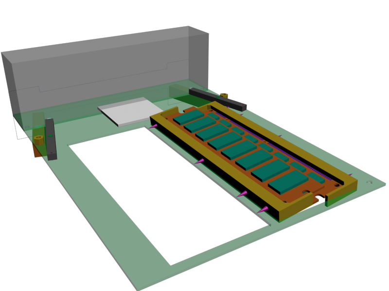

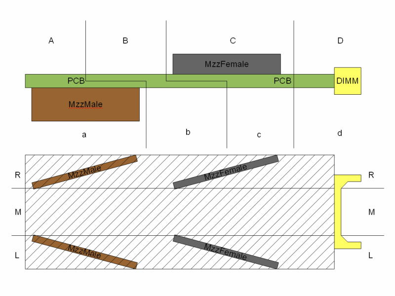

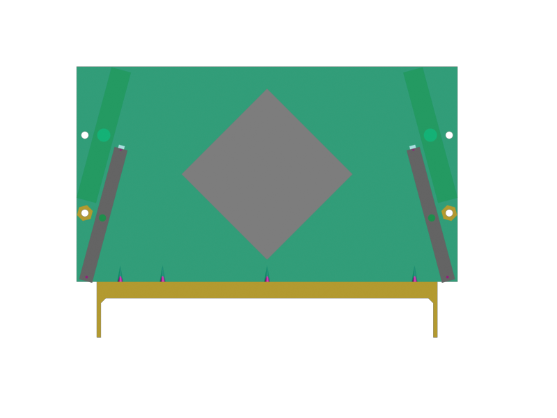

В стандарте ATX есть Area A {0.0:17}, высокая и хорошо вентилируемая. В ней можно разместить коллекцию самокомплиментарных процессорных карт, параллельных системной плате. Возьмем в качестве основы Mezzanine Connectors, добавим аэродинамические соображения, проверим компонуемость... В результате получим:
"Бублики" - это отверстия LGA775, так, для масштаба. Чип нарисован 50х50мм.
Детали этой конструкции образуют как бы букву "A", а так как с фантазией у меня бедно, буду дальше для краткости называть такие процессорные карты "Module A" (mA). Угол, на который отклонены Mezzanine Connectors от оси mA, составляет 15 градусов. Для "игры в кубики" использовались только самые обычные, desktop-компоненты, привлекать что-то из мира 1U или ноутбуков не понадобилось. Размер показанной на картинке mA - (157,48 : 88,9 : 15). Каждая следующая карточка смещена вверх на 15+, и вперед на расстояние 32,171+.
Гибкость размещения элементов mA большая. Можно удлинять модуль, как в области хвоста D, если не нужна большая высота, так и в области B, если она нужна. Можно делать модуль выше, если не хвататет неограниченных по высоте областей A и B, просто поднимая верхние коннекторы. Можно максимально компактифицировать модуль, отказавшись от хвоста D, можно использовать системы охлаждения в виде половинки современных суперкулеров, отказавшись от области B. В конце концов, можно сделать Top-mA, без коннекторов в верхней части, разместив на нем сумасшедшее количество деталей и совершенно огромный радиатор.

Таким образом мы получаем следующее: в Area A будут располагатся карты расширения, образующие HT-кольцо (которые могут иметь память как распаянную, так и вставную, процессор также может быть сокетного или BGA исполнения, в целом имеющие большую тепловую мощность), а в Area B - обычные HTX, PE и PCI-карты (которым нужно много выводов, большая длина, но не так критичен тепловой режим).

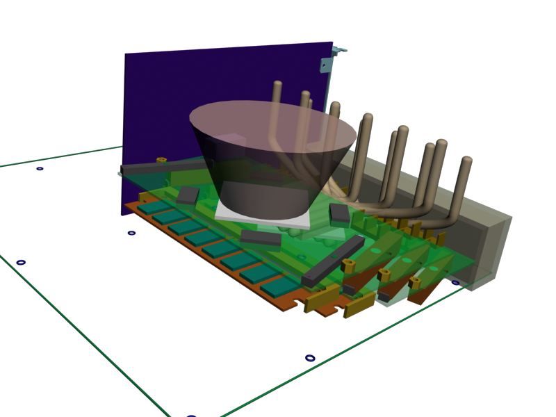

05.00. В mini-ITX спокойно размещается mA (DIMM, CPU=60-70W), Top-mA (Video, 70-90W) в рамках Area A, единственный слот расширения свободен.
05.01. В ATX нечто вроде 2xCPU(70-80W)+Video(100-150W)
05.02. mA-216 легко несет на себе 4DIMM.

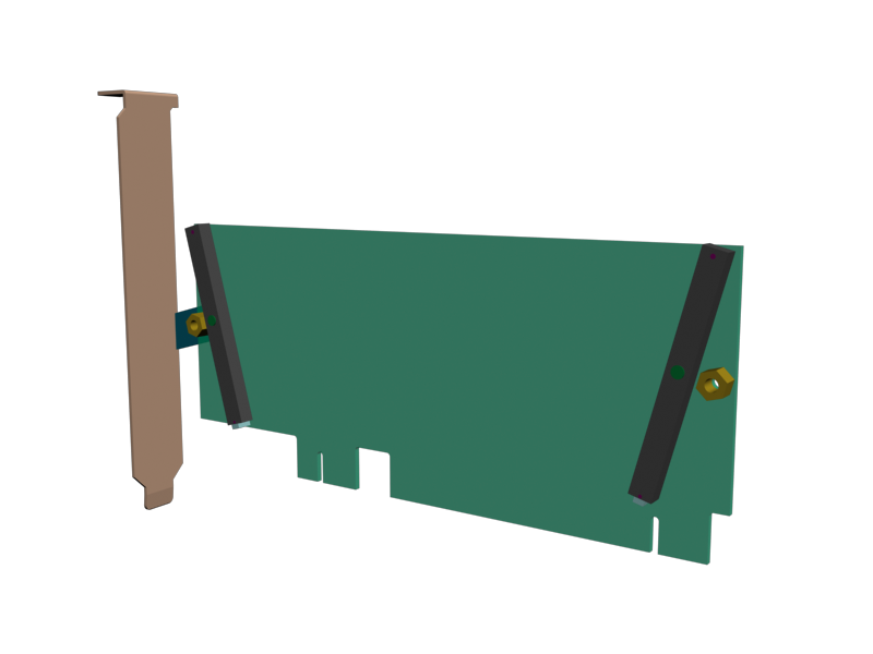

05.02. Смешные - странные райзеры

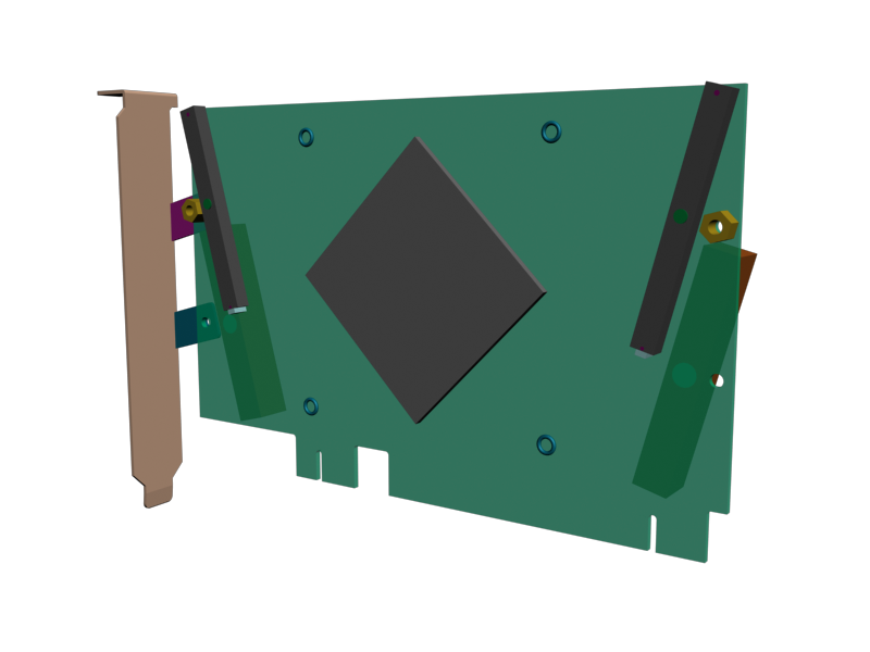

05.02. 00. mA-HTX [* сюда еще картинку]
05.02. 01. mA-PE. [* сюда еще картинку]
При этом оба они позволяют не откручивать bracket (она попадает ровно в район Slot7), и оба позволяют до использовать карты до 174мм (хоть HTX и ограничен 168мм)
05.02. 02. Совмещенная карточка HTX/mA. Она чуть великовата вниз как HTX, и чуть длинновата вперед как mA, но не сильно.
05.02. 03. [url=http://www.rom.by/files/HTX-to-ma.png ]HTX-PE[/url].

Раз зашел, скажу в чем новая идея: HTX размещается только на позиции Slot6 (не Slot7). В uITX есть только Slot7, Однако есть такая вещь как DTX (для определенности возьмем uDTX). Кстате, тоже родом "от красных".
Но там получается существенно пространственная конструкция, в отличие от идеи mA, которая по сути плоская, надо проверять, сколько места остается.

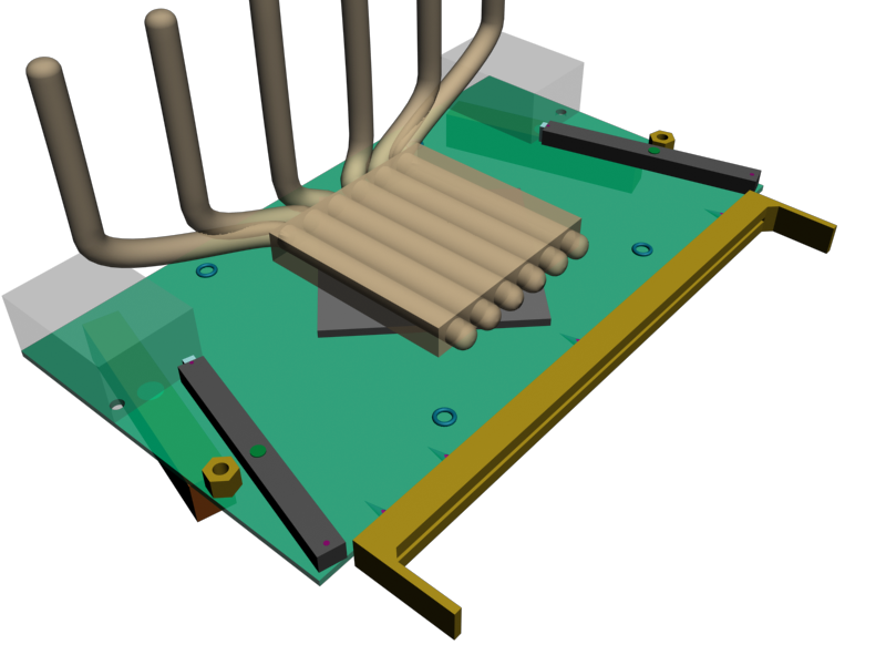

И не обратил бы я на них внимание, однако потом пригляделся: Loongson, оказывается, из рода славных процессоров с ИКП и НТ! Причем HT у него "родное", два линка от рождения. Как микросхема она из себя представляет 40-квадрат с 1121 шариками и IHS примерно 30. Ближайшее ее окружение - квадрат co cтороной 50 из отверстий d=3 и "землеотвод" 60. Почему бы не глянуть как китайскорожденное RISC-чудо впишется в идею mA...
Не, ну это просто праздник какой-то! Совершенно случайно нарисованный месяц назад Thermalright HR-05 SLI-IFX оказался подходящим даже с минимальной высотой модуля, разве что no through-holes devices в небольшом кусочке. А поворот процессора вместе с его зонами-отверстиями разместило одно из них ровно над выемкой теплосъемника ценой удлинения модуля до 92 (всего на 3,184 относительно минимальной длины). Правда, опять встала старая проблемка - при размещении модулей памяти на хвосте модуля при малой его высоте там тесно. Но в данном случае подсказку дала картинка "обычной" материнки с Loongson - если в зону D не лезет, обратимся к A!
Системы охлаждения каждого такого mA держится следующим, а последнего - простенькой платкой, замыкающей левый и правый столбцы HT-Mzz-линков. При этом модули могут использовать и обычные кулеры, рассчитанные на квадрат-50 отверстий.
Вот таким способом, размещая новые Loongson-ы на mA, можно было бы сэкономить на тестовых платах (которые и видны на тех фотографиях - видны явно отладочные элементы), отойти при желании от пошаровой совместимости (которая есть у Godson-2 и Godson-3), да и вообще, размещать двухпроцессорные системы не в страшных SSI EEB (легко видеть, что, помимо памяти, сильно напрягает основной HT-линк ATX-вое отверстие H), а обходится унифицированной платформой и для серверов (кроме, разве что, как я ранее писал, 1U и blade), и для обычных машин.
