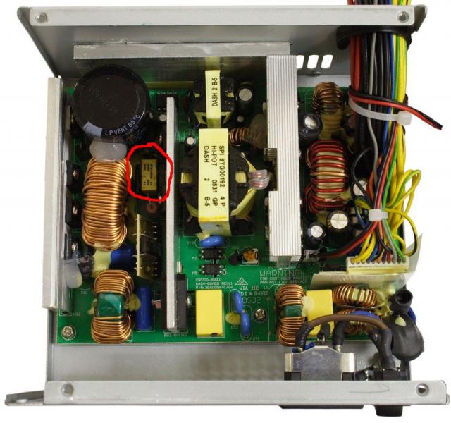

1. Блок питания FSP550-80GLC. Поступил в составе нерабочего компа. Т. е. комп с ним не хотел работать включался и сразу выключался. Он попал ко мне после того, как один горемастер пытался его проверить и уронил болтик на радиатор в первичке, чем убил один транзистор, диод и предохранитель. Мною была произведена замена 3-ёх FCPF20N60 на 20N65С3. Диод 1N5406 на 1N5408.
В блоке установлены: Большой кондер - 420mF 420V CapXon (Все остальные кондеры в блоке этой же фирмы). 2 параллельно подключенных диодных моста GBU606.
В блоке 3 радиатора. На первом - 3 полевика 20N60, диод BYC 600 PJm0632A2. На втором - 2 полевика 13N50, На третьем - 8 шт YM3045 (вроде).
Есть две маленькие вертикальные платы: на одной микрухи РS223 и WT7518 с обвязкой, на другой CM6800G с обвязкой.
Дежурка собрана на микрухе FSDM0265.
Блок благополучно стал включатся, как с нагрузкой так и без неё. Однако видны достаточно сильные пульсации по всем выходным каналам, кроме дежурки и -12В. Похоже, что шим перезапускается. Проверял всю первичку, прозванивал диодные сборки, менял все кондеры на выходе, переменный резистор. Результат тот же. Не проверял только дроссель APFC и трансформатор T3 (самый маленький). Может ли он быть причиной такого поведения шима? Как его можно проверить.
T3.JPG60.68 КБ

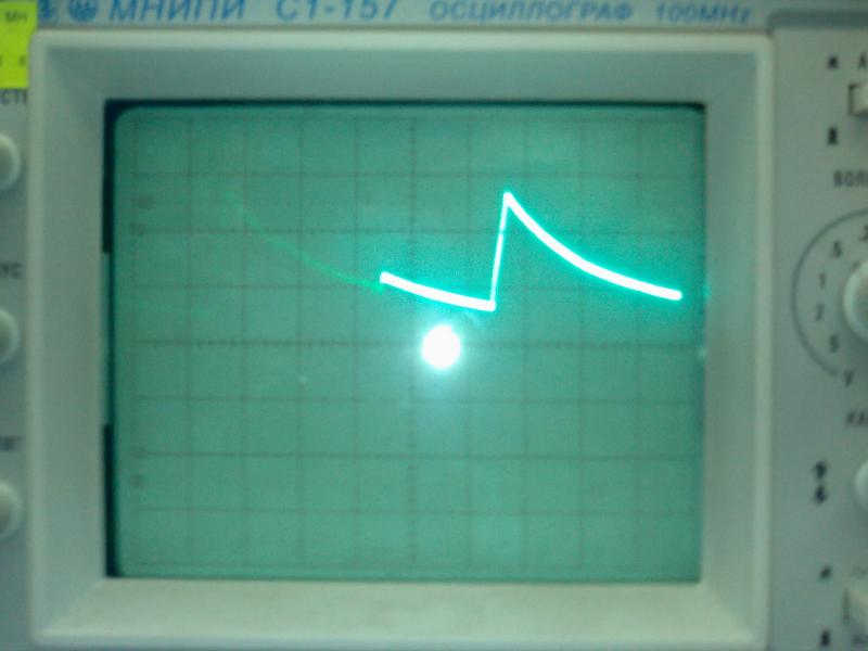

Вот что представляет из себя канал 12В с нагрузкой примерно 2А. И примерно так на всех линиях. Без нагрузки пульсации меньше. картинка правда не очень.
