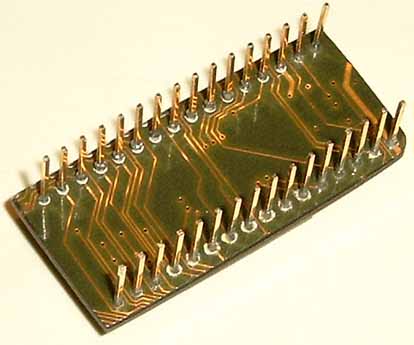

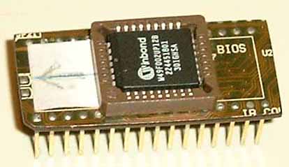

В качестве п.2 я использую плату на i440BX (конкретно - PCPartner-928). Она 2Mbit-ная, что позволяет шить и 1- и 2Mbit-ные "обычные" флэшки. Тип разъёма на ней DIP32, для перешивки PLCC32 используется переходничок PLCC32->DIP32, сделанный из старой неисправной платы с PLCC32 колодкой (см. фото).
Фото самодельного переходника PLCC32->DIP32 (сделан путём фигурной резьбы лобзиком по неисправным материнским платам;) плюс допаянные вручную ножки)
