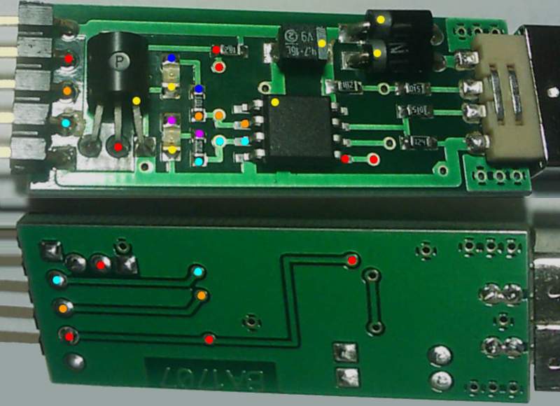

[justify]В качестве примера использована простенькая двусторонняя плата с хорошо просматриваемыми дорожками. Фото платы было найдено на просторах инета. На фото дополнительно нанесены метки для указания первого вывода микросхем, катода диодов/светодиодов и положительного вывода полярных конденсаторов. Кроме фото самой платы были найдены топология (для виртуального применения мультиметра и паяльного оборудования) и схема (для проверки результата) платы.[/justify]
Исходные данные
[justify]Плата используется для измерения температуры (в общем случае для подключения датчиков с интерфейсом 1-Wire). Также плата имеет два программно управляемых выхода с ТТЛ-уровнями. Интерфейс подключения к персональному компьютеру - USB.[/justify]
[justify]Фото платы с обоих сторон (сверху - Top, снизу - Bottom):[/justify]

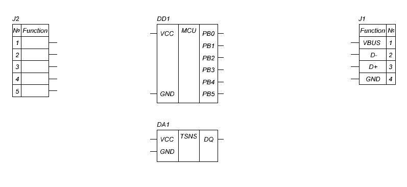

[justify]Этап 1: определение основных элементов и разъемов[/justify]
[justify]Основные элементы: микроконтроллер ATtiny45 и датчик температуры DS18B20. Справа расположен разъем USB (функциональность выводов сверху вниз согласно фото: VBUS, D-, D+, GND). Для используемого разъема USB можно отметить наличие 4 крепежных контактов, которые на схеме не будут отражены. Слева расположен разъем с неизвестным функциональным назначением выводов.[/justify]
[justify]Расположим на схеме вышеперечисленные элементы в произвольном порядке:[/justify]
[center]Этап 1 - схема[/center]

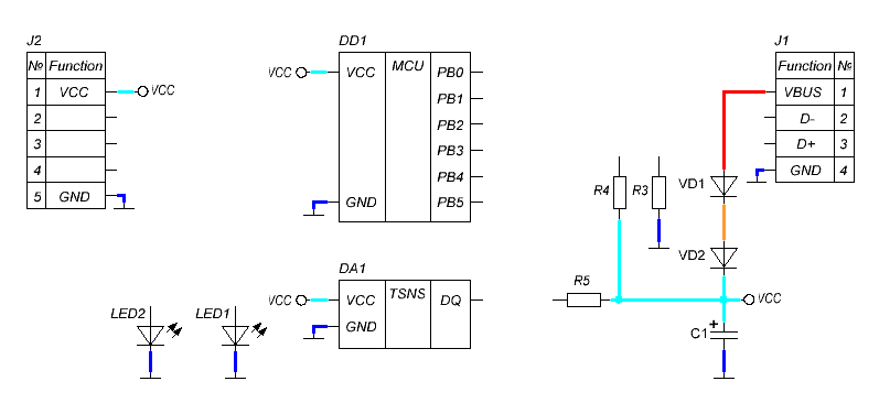

[justify]Этап 2: отслеживание цепей питания[/justify]
[justify]Начнем отслеживать схему от выводов VBUS и GND разъема J1. Воспользовавшись фото платы и виртуальными измерениями с помощью топологии платы, можно получить следующую картину:[/justify]
[center]Этап 2 - плата[/center]
[justify]На фото отмечены контактные площадки и переходные отверстия, между которыми есть соединение:[/justify]
[justify]1. Красным цветом - соединение с контактом VBUS;[/justify]
[justify]2. Оранжевым цветом - соединение между катодом диода VD1 и анодом диода VD2;[/justify]
[justify]3. Голубым цветом - соединение с сигналом VCC (дополнительно введенное обозначение, которое указывает на напряжение питания основных компонентов);[/justify]
[justify]4. Синим цветом - соединение с контактом GND.[/justify]
[justify]Отображаем полученные сведения на схеме:[/justify]
[center]Этап 2 - схема[/center]

[justify]Этап 4: отслеживание линий ввода-вывода микроконтроллера[/justify]
[justify]Отследим оставшуюся часть схемы от выводов PB0, PB3 и PB4 микроконтроллера, а также выводов светодиодов LED1, LED2 и резистора R5. Воспользовавшись фото платы и виртуальными измерениями с помощью топологии платы, можно получить следующую картину:[/justify]
[center]Этап 4 - плата[/center]
[justify]1. Красным цветом - соединение с выводом PB0;[/justify]
[justify]2. Оранжевым цветом - соединение с выводом PB3;[/justify]
[justify]3. Голубым цветом - соединение с выводом PB4;[/justify]
[justify]4. Синим цветом - соединение с неотслеженным ранее выводом светодиода LED1;[/justify]
[justify]5. Фиолетовым цветом - соединение с неотслеженным ранее выводом светодиода LED2.[/justify]

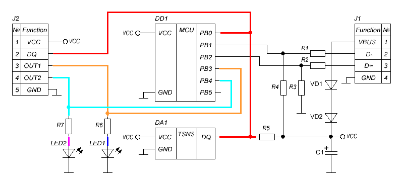

[center]Этап 4 - схема[/center]

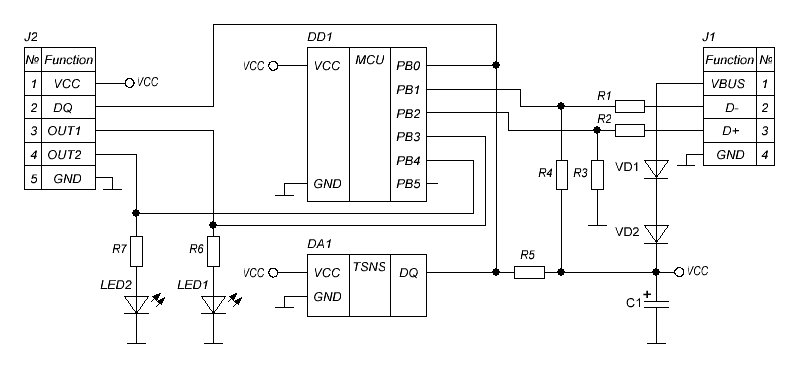

Проверка результата
[justify]Сравним полученный результат со схемой устройства:[/justify]
[center]Результат отслеживания[/center]
[center]Схема устройства[/center]
