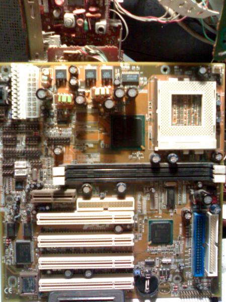

Всeм привeт.Можeт кто помнит,нaдо опрeдeлить мaтeринку.Вышe розeмa aжп-это MANLI M-i815E/X/370 a нижe всeго 2 розёмa PCI.И eщe подскaжитe гдe можно прочитaть о питaнии процa s-370. Зaрaнee блaгодaрeн.

MANLI M-i815E/X/370
Производитель (точнее наклеиватель красивых бумажек) и модель.
В углу платы скорее всего номер, начинающийся с 35 (хотя PCB ID может и отсутствовать для некоторых моделей) --> PC Partner (815EMS3-207C, например).
intel.com
Дa eсть нaдпись 35-с986-00-00.Дa и eщe из 3 розёмов пaмяти зaпaяно 2.Хочу eё зaпустить a зaдaть вопрос нeмогу посколько нeзнaю точного нaзвaния мaтeринки.Тaк кaк eё прaвильно нaзвaть? Зa ошибки извиняюсь зaрaнee,пишу из мобилы,можeт чe нeдожaл
15 лет 12 месяцев назад
PC Partner 35-с986 :).

Оно?
http://www.pcpartner.com/pcpartner/products/old-intel/DM-986c.htm
Насчет процов - от рождения Туалатинов не умеет.

СПАСИБО Savely -это она.Короче,зохотелось деду на работе комп собрать чтоб ночи коротать, с мобилой тяжело.Подарил знакомый 3 матери S-370;(говорит,-и выбросить жалко и.....) из низ 2- PC PARTNER на 810 и 815 чипе с встроеным видео и INTEL -D815 EGEW с видео,говорит мосты целые проблема с питанием проца.Покопал инете,ромбае но толком картина не рисуется.На рисунках 3 катушки у меня их 2 на PC 968c,и 3 на PC c871-03-17 ( 810 чип), и 3 на INTELE.В понедельник принесу БП, включу осцил и буду тыкать.В голове каша, не могу толком задать вопрос-ведь это говорят половина ответа.Чувствую что рою где то не там.Вот бы сылочку намекнули где почитать перед тем как тыкать,а с понедельника вопросы обрысуются сами.

Зачем там вообще проц, речь идет о питании на него, его вообще лучше пока не ставить, а то вдруг проблема с завышенным питанием?
Там еще шимы использовались которые при любой конфигурации видов выдавали питание, так что питание можно и без проца смотреть. Без проца на выходных кондерах должно быть около 2в.
На шимы даташиты покопайте, 100% найдете, там все четко нарисуется.

Изображение материнки.В углу тоже надпись 35-871-03-17.Это также PC PARTNER ?

Скачал даташин на LM 2637 коечто прояснилось( или запуталось) .На выходе нет импульсов.Обнаружил потемневший резистор R 230 с еле заметной надписью 100 .Я думаю это 100 ом.Так?И можно его заменить обыкновенным МЛТ 100 Ом?
Нет. 10 Ом.
Yes.[/off]
