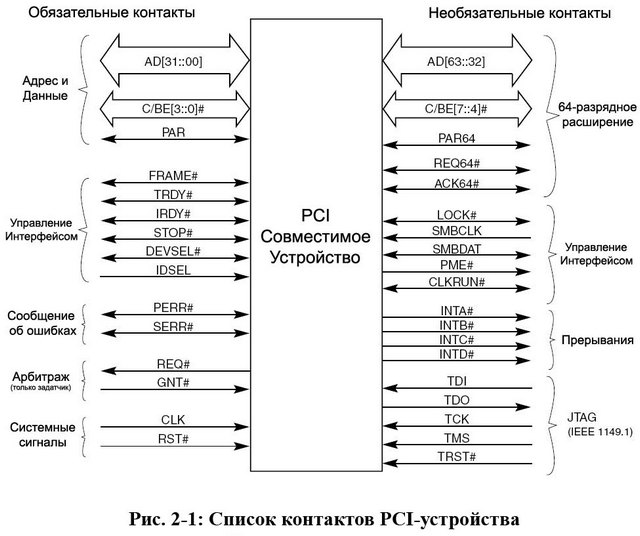

Интерфейс PCI требует как минимум (см. Прим. 1) 47 контактов для устройства-исполнителя (target-only) и 49 - для устройства-задатчика (master) для того, чтобы обрабатывать адрес, данные, управление интерфейсом, арбитраж и системные функции. На рис. 2-1 изображены сигналы шины, разбитые по функциональным группам. Обязательные для реализации контакты расположены по левой стороне компонента, необязательные - по правой. Направление сигналов на рисунке изображено в предположении, что устройство является комбинированным (задатчик/исполнитель).
Прим. 1: Для расположенных на системной плате устройств-исполнителей минимальное число контактов - 45, для устройств-задатчиков - 47 (сигналы PERR# и SERR# являются необязательными для таких приложений). На системной плате должны быть разведены все сигналы, определенные для разъема PCI, включая индивидуальные REQ# и GNT# для каждого разъема. Сигналы PRSNT[1::2]# не являются сигналами устройства и поэтому не изображены на рисунке, однако они должны быть подключены на плате расширения.
