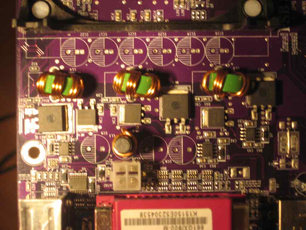

Рис.1.Будем менять...
Рис.1.
Будем менять...

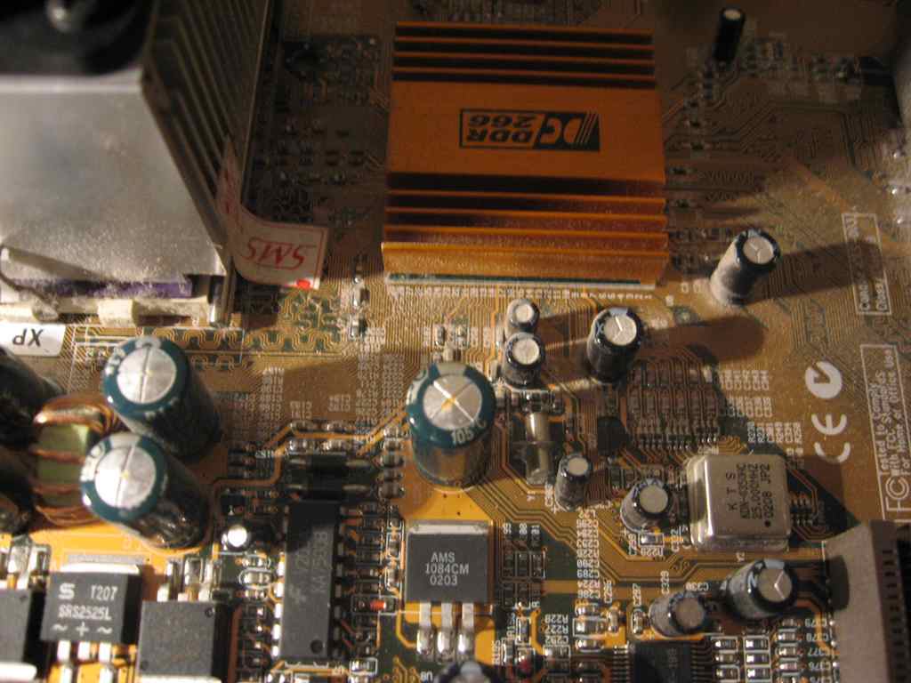

Почему конденсаторы "портятся"?
Как правило, две основные причины это:
  • Производитель матплаты "сэкономил" на качестве комплектующих.
  • Производитель/сборщик/хозяин самого компьютера "сэкономил" на корпусе (некачественный блок питания, плохое охлаждение комплектующих и т.п.).
Как определить конденсаторы, которые нужно заменить?
Определить можно уже просто по внешнему виду - все "припухшие", с видом вытекшего электролита и т.п. - должны быть заменены. Примеры можно увидеть в статье Как определить вздутые конденсаторы?.

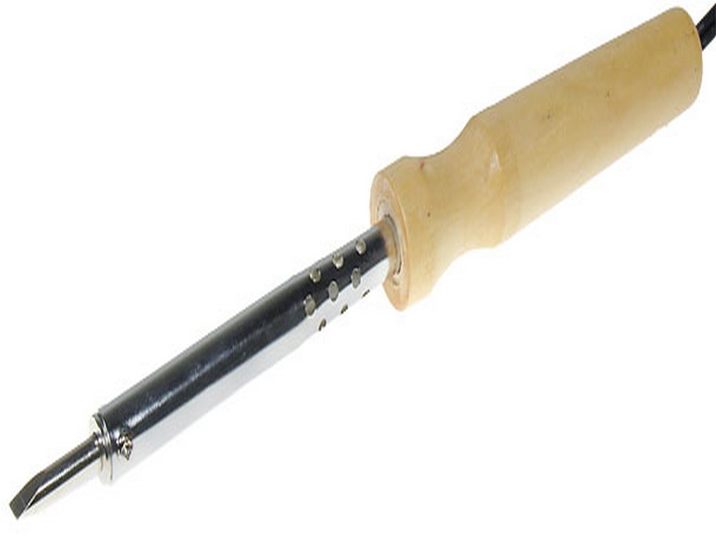

Паяльник
Рис.2.Паяльник "отечественного" производства 40Вт.
Рис.2.
В первую, понятно, потребуется паяльник (Рис.2.). Для перепайки конденсаторов обычно хватает паяльника мощностью 40Вт. При использовании паяльников мощностью 80Вт и более - требуется достаточный опыт, чтобы не повредить монтаж печатной платы излишним перегревом (контакты, соседние дорожки, переходные отверстия и т.п.), потому использование подобных - новичкам не рекомендуется. Однако стоит отметить, что с паяльником бОльшей мощности пайка идёт быстрее и качество пайки выше, так как можно прогреть достаточно широкие проводники (В основном земля и шины питания). Если паяльник новый, не забудьте его залудить, а если старый - выровнять каверны.

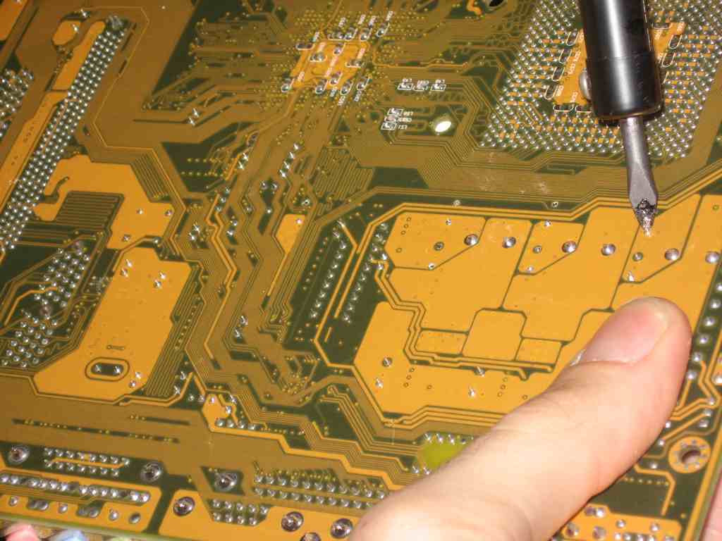

Выпаивание старого (неисправного) конденсатора

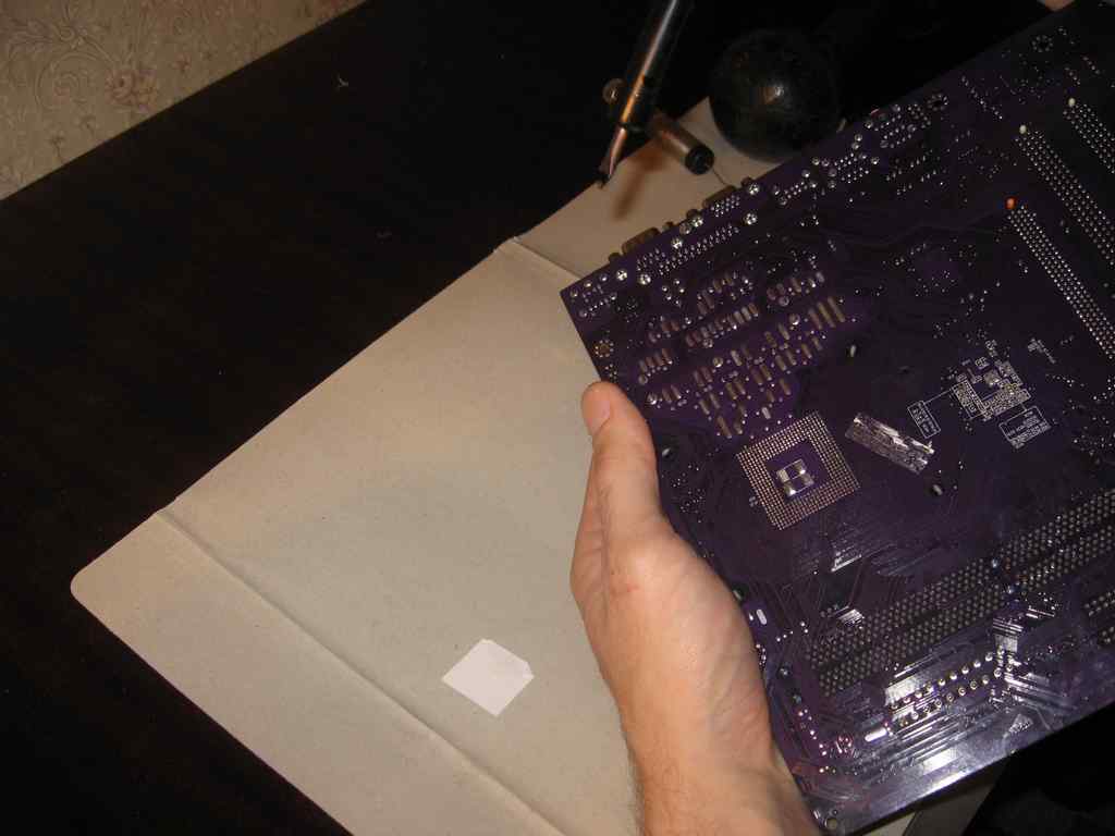

Рис.6.Берем материнскую плату в одну руку (паяльник - в другую)...
Рис.6. Берем материнскую плату в одну руку (паяльник - в другую)...

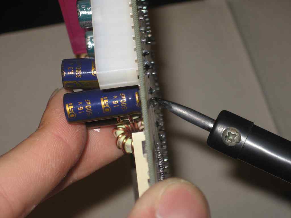

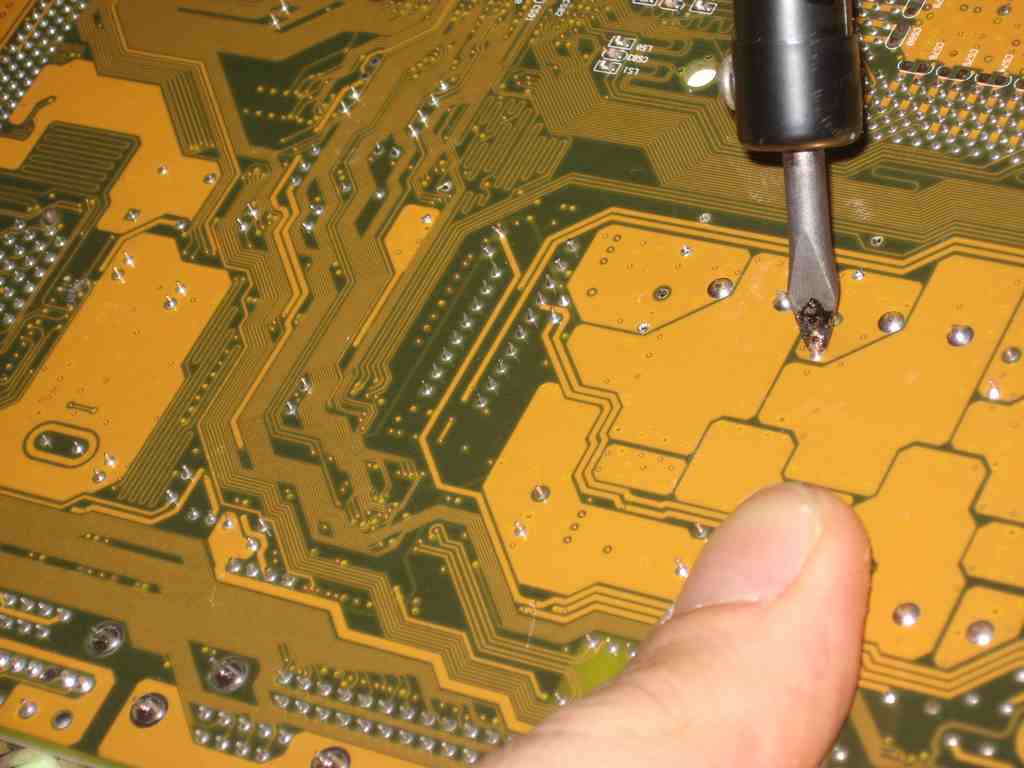

Рис.7.Прогреваем его контакты (ножки) с обратной стороны платы...
Рис.7.

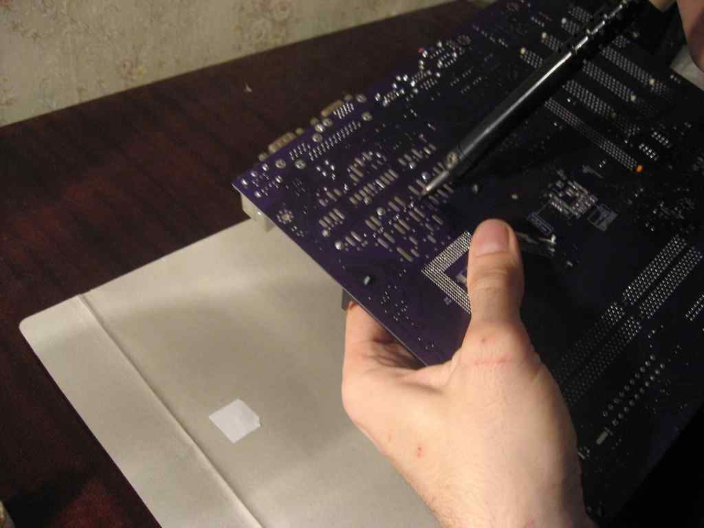

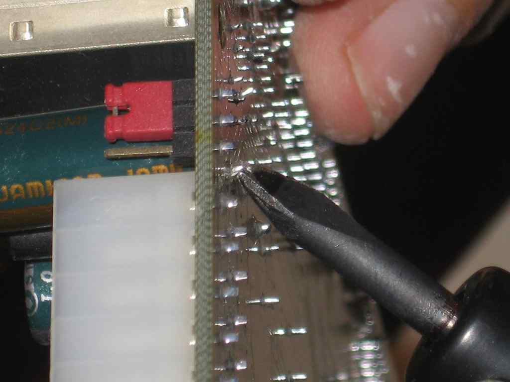

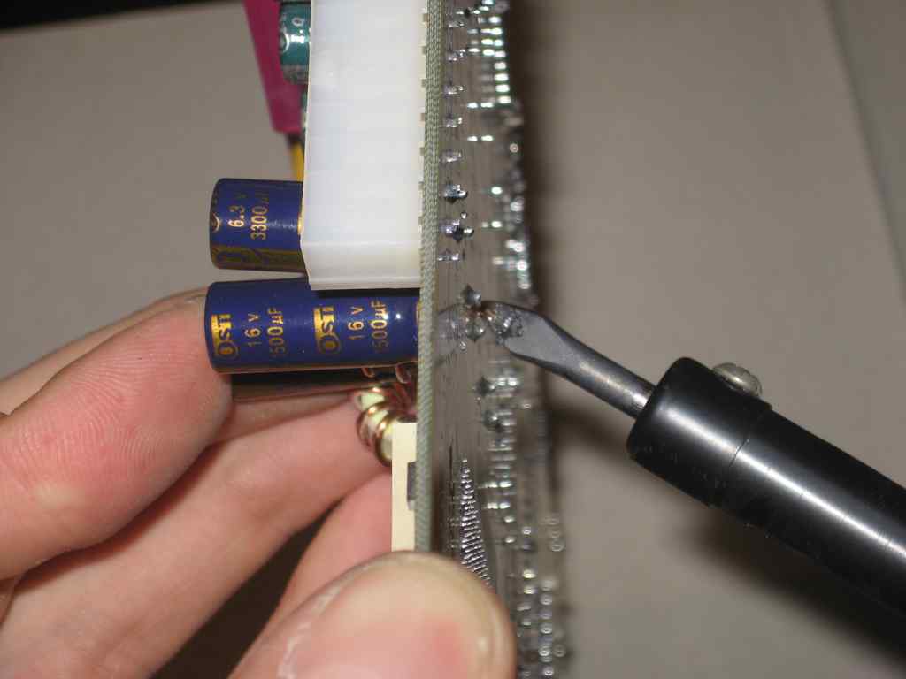

Рис.8.При этом слегка раскачиваем конденсатор из стороны в сторону...
Рис.8.
Рис.9....до его полного "высовывания" таким покачиванием...
Рис.9.
Делать всё нужно с достаточной скоростью - если долго "жарить" ножки конденсатора, который "сидит" в плате на маленьких контактных дорожках - они могут просто отвалиться от температуры. И в то же время, перед тем как дёргать деталь, её нужно хорошо прогреть, иначе возможен отрыв контактных дорожек от платы. Кроме того, придерживая пальцем конденсатор, особенно, если он небольшой - можно банально обжечься об раскалившийся от длительного прогрева его корпус.
Кроме относительной "скорости", необходимо быть максимально аккуратным и не слишком усердствовать, применяя силу - иначе случайно "соскочивший" с ножек конденсатора паяльник может повредить дорожки на плате, в результате чего добавятся совершенно ненужные проблемы.
  • Конденсатор отпаивается заметно легче, если выводы перед этим смочить каплей флюса.

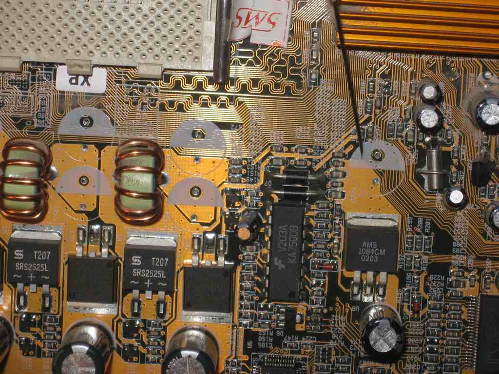

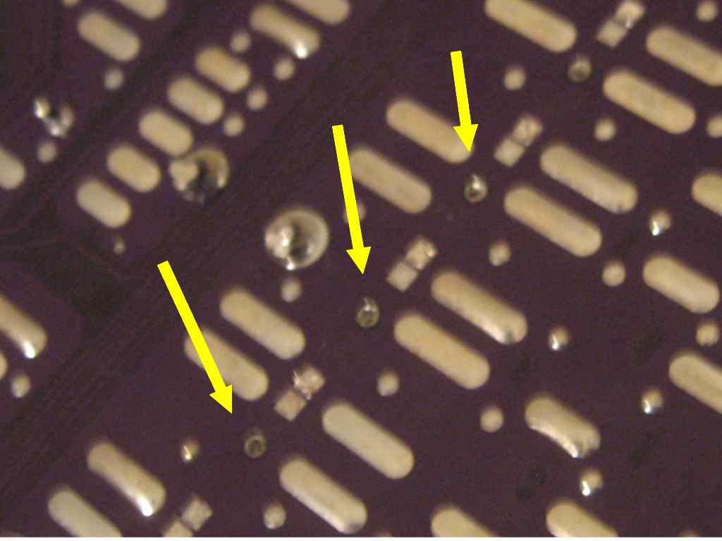

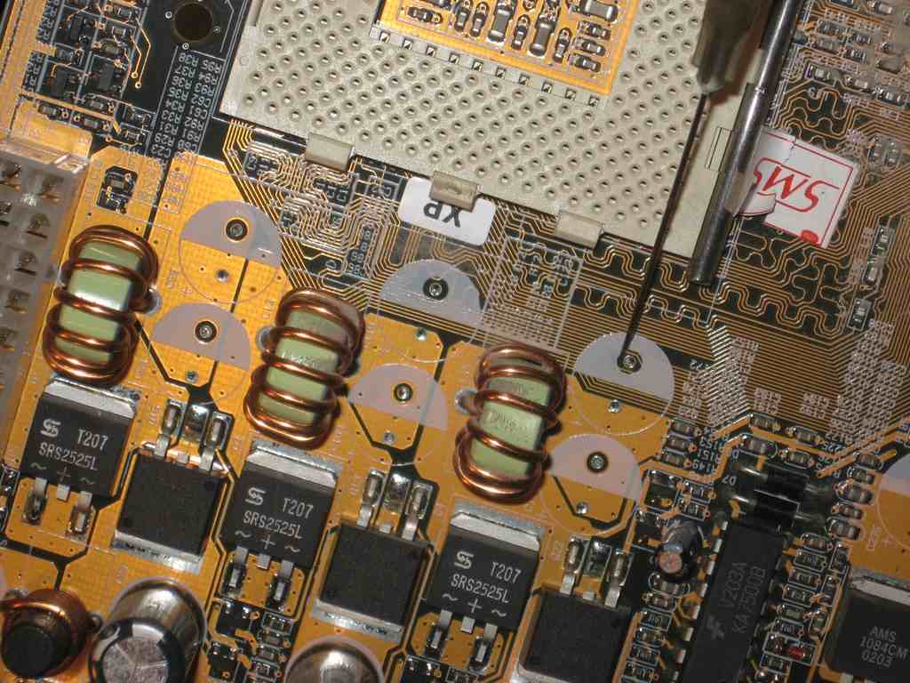

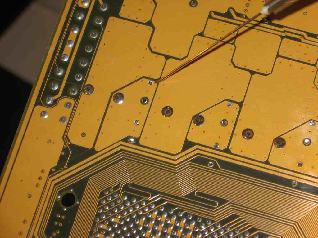

В результате после выпаивания конденсатора останется пустое место (Рис.10.), которое сначала желательно осмотреть на предмет вытекшего электролита (он мог вытечь и "сам" - в процессе выхода из строя конденсатора, но также и при нагреве во время пайки)- его обязательно нужно смыть растворителем (подойдет такой-то марки), иначе из-за химической активности электролит со временем может просто "съесть" часть монтажа печатной платы.

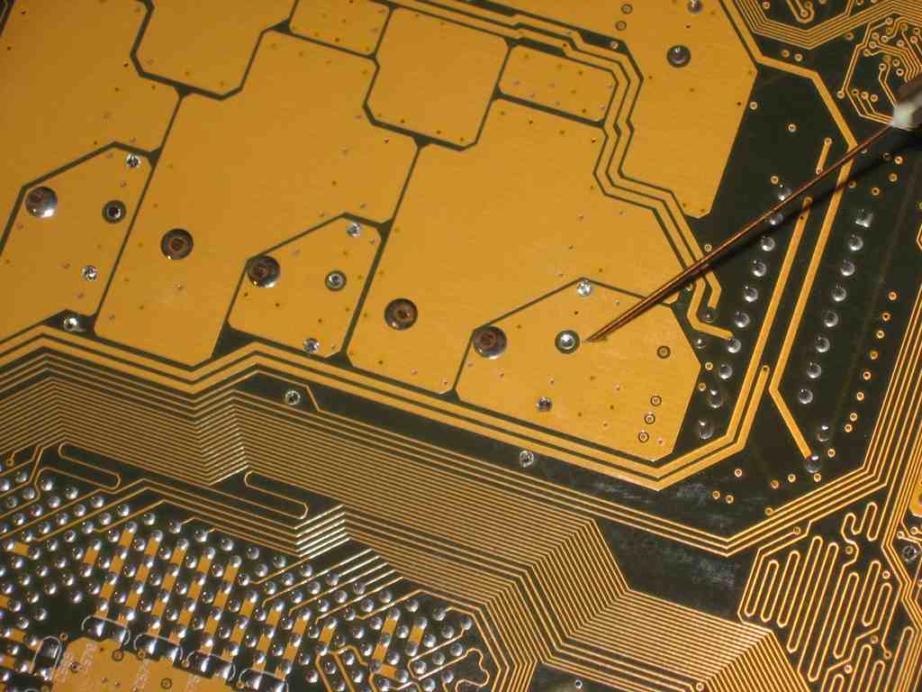

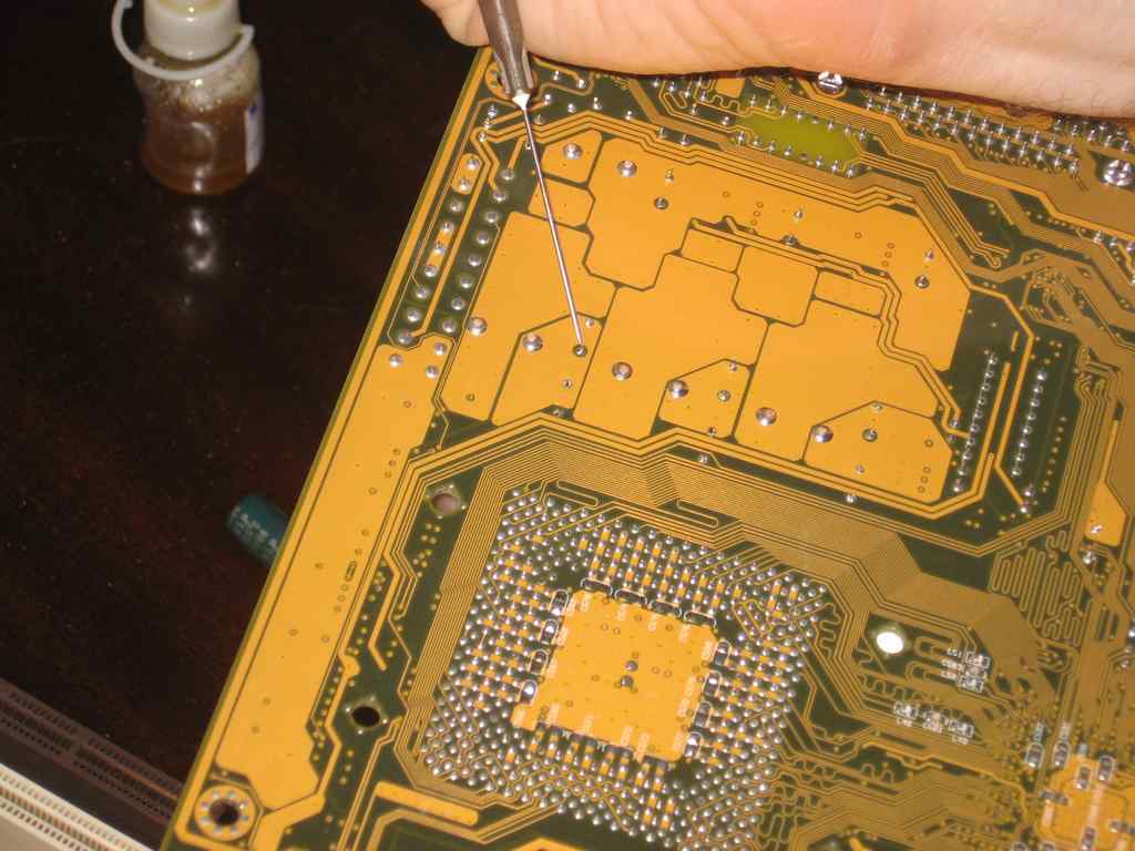

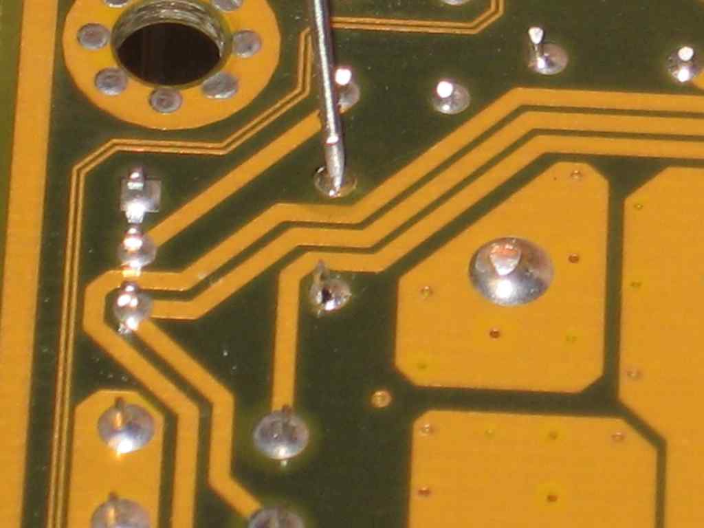

Один из вариантов, облегчающих монтаж - освободить переходные отверстия от олова, для того, чтобы после вставить новый конденсатор. Это необязательная процедура, но сильно облегчает жизнь. "Сделать дырочки" можно с помощью иголки или, но лучше при помощи, заточенной спички или деревянной зубочистки (Рис.11., Рис.12. и Рис.13.). Можно также воспользоваться вакуумным отсосом олова или же высверлить припой при помощи микродрели с подходящим по диаметру сверлом.

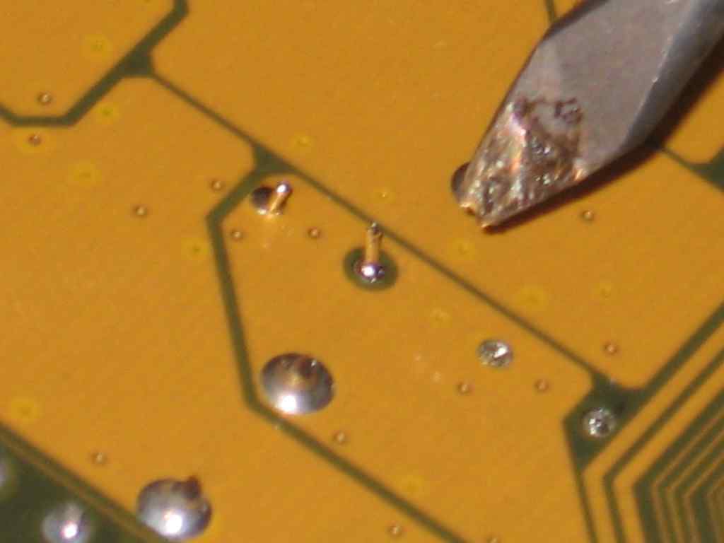

  • Как вариант - если паяльник имеет достаточно острую заточку, отверстия можно не очищать, а наоборот - пропаять с оловом, в результате новый конденсатор входит легче и финальная стадия пропаивания может не потребоваться - нанесённое олово плавно растягивается по ножке. Нужно только верное его количество - не очень мало, чтобы оно могло равномерно распределиться, и не очень много - лишнее образует "сопли".

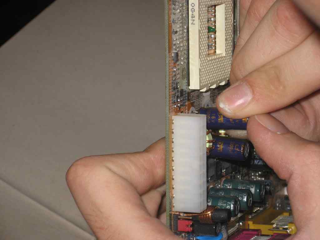

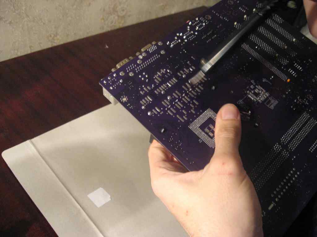

Материнская плата освобождена от неисправных элементов, запасные части тоже готовы. Можно приступить к впаиванию исправных конденсаторов. Для этого необходимо взять материнскую плату и приставить к посадочному месту конденсатор, обязательно соблюдая полярность (Рис 18.), прижать конденсатор к материнской плате (Рис 19.), а другой рукой взять паяльник и прогревать материнскую плату с обратной стороны поочереди прикасаясь к переходным отверстиям (Рис 20.)пока конденсатор не сядет на место (Рис 21.). Важна не сила прижима жала паяльника, а время прогрева. Конденсаторы польностью пропаивать ненужно, главное чтобы они сели на свои места и держались в местах пайки.
Рис.18.
Рис.18.
Рис.19.
Рис.19.
Рис.20.
Рис.20.
Рис.21.
Рис.21.

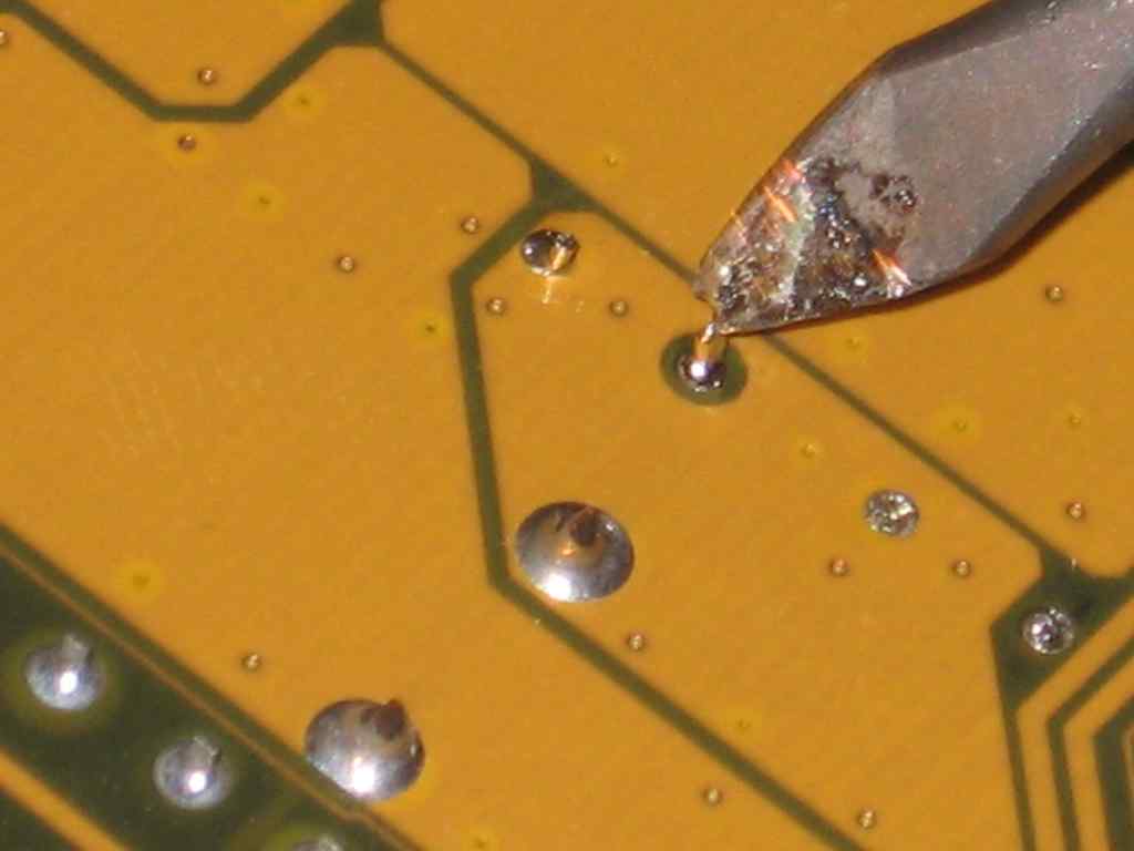

Теперь необходимо нанести флюс в местах пайки (можно для облегчения воспользоваться медицинским шприцом с иглой) (Рис 22.), заметьте флюса необходима чуть чуть, чтобы только смочить ножку конденсатора и переходное отверстие (Рис 23.). Берете паяльник и теперь окончательно припаиваете конденсатор к материнской плате (Рис 24.). Материнскую плату в руках уже держать необязательно, для облегчения можно положить ее на плоскую поверхность (стол) и сосредоточится на паянии. Признаком хорошей пайки является не кусок наплавленного припоя, а равномерный тонкий слой олова на спаиваемых поверхностях (должен быть виден рельеф деталей (Рис 25.) ).
