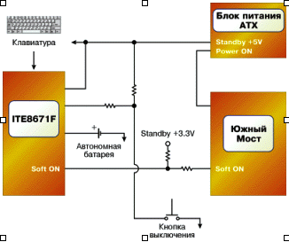

После подачи 220В на ATX блок питания на системную плату начинает поступать ряд дежурных питающих напряжений, необходимых для работы схем включения. Такое состояние платы называется Standby, а ток, обеспечивающий перевод платы из этого состояния в режим полноценного функционирования, называется током Standby. После нажатия на лицевой панели кнопки "Power Button" отрабатывают схемы включения, формируется сигнал Power Good и все питающие напряжения. Выполняется операция Soft Power On.
