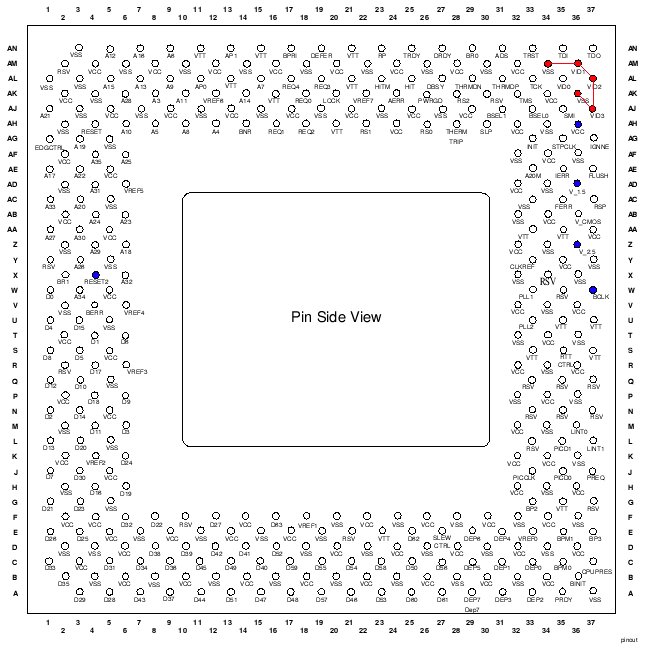

Эмулятор процессора под Socket 370
Изображение и нумерация выводов приведены со стороны ног процессора.
Документацию на PIII под PGA370 можно получить по адресу: http://www.intel.com/design/pentiumiii/datashts/245264.htm
Для того, чтобы сделать тестовый процессор для socket 370 необходимо правильно выставить сигналы VID0-VID3. Нумерация контактов: VID0- AL35 VID1- AM36 VID2- AL37 VID3- AJ37
Выберем, для примера, напряжение питания (Vcc) равным 2.00В Для этого необходимо установить сигналы VID1,VID2 и VID3 в нуль. Для этого соединим их с сигналом Vss (земля). На схеме обозначено красным цветом.

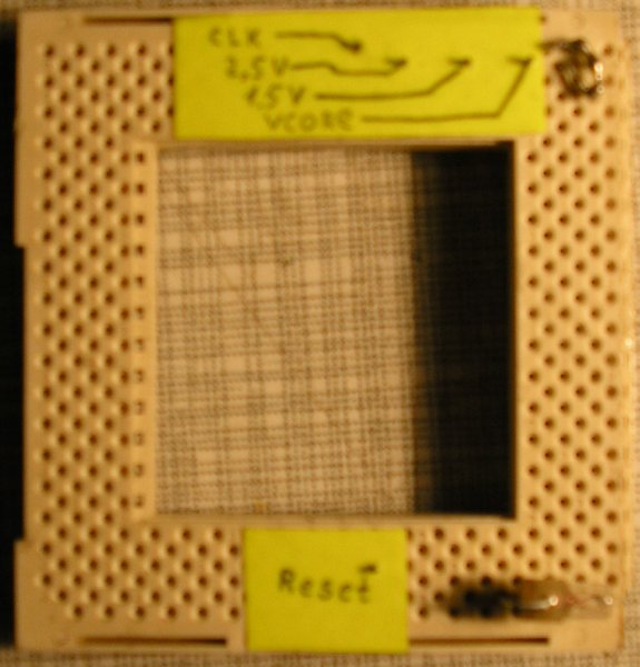

В принципе, этого достаточно, но можно добавить немного дополнительных удобств. Рекомендую добавить миниатюрную 6В лампочку между любыми Vcc и Vss и вывести на верх процессора контрольные точки: CLK (W37)- для удобства проверки наличия тактирования на процессоре, V_2.5 (Z36), V_1.5 (AD36), Reset (X4) и, собственно для чего все это и делалось, Vcore (Vcc). Эти сигналы я отметил на схеме синим цветом.
Так выглядит тестовый процессор, которым я пользуюсь в работе. В качестве основы взят выпаянный из платы процессорный сокет.

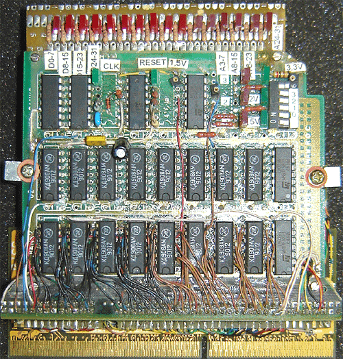

Эмулятор процессора в формате Slot1
Простое и наглядное решение тестового процессора для системных плат Slot1. Эмулятор выполнен из терминатора для MPS производства Intel. Точки для замера напряжений выведены проводниками на верхнюю кромку.
Более сложное и многофункциональное устройство SlotTester - тест сигнальных линий разъема Slot1. Для него, в качестве донора, использована PCB адаптера Slot1-PPGA370.

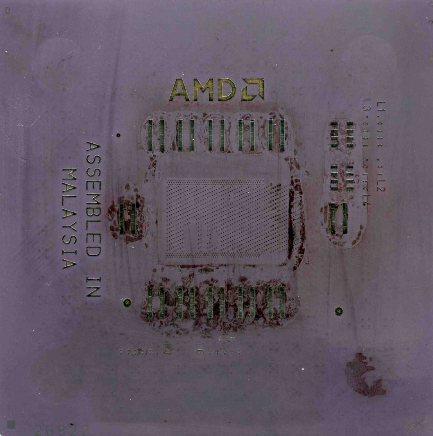

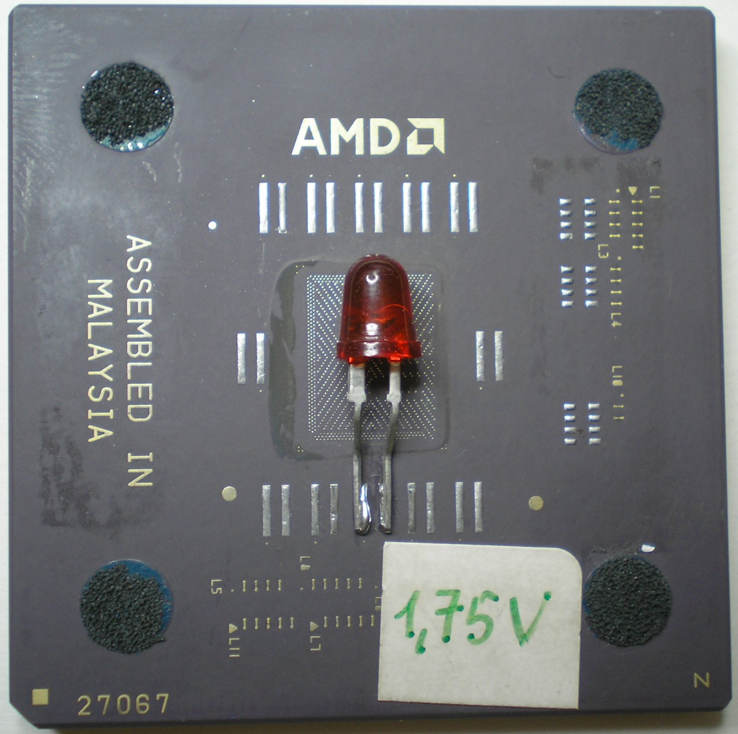

Эмулятор процессора для Socket A
Пример тестового процессора под Socket А. Удален кристалл с процессора Athlon 650.
Cyrix: Аналогичный шедевр из процессора Duron 1000. Добавлен индикатор для визуального контроля наличия Vcore :)
